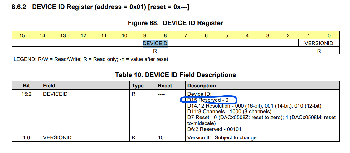

 我们的客户报告说、他们得到的 DAC70508 带有两个器件 ID:
通过 ID:0x1816
失败 ID  :0x8816
 我们看到器件 ID 寄存器中的位 15 保留为 0。 您知道 DAC70508 为什么具有不同的器件 ID 吗? 谢谢。
Gary Teng
    您好、Gary、
    该位为 1 可能表示此器件未修整、或者可能是 SPI 回读问题。 您能否让客户测试器件的基准电压? 我想知道它的测量值是 2.5V 还是其他电压。
    Erin
