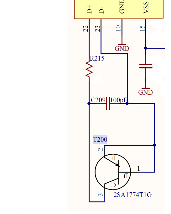

我想询问 AMC7904RGER、因为下拉列表中没有该特定的 P/N。 我正在进行 MTBF、无法通过连接到 IC D+和 D-引脚的晶体管找到最大电流 Ic。 PLS 提供 VBE 或 Ib、即在检测温度期间流经晶体管的最大集电极电流、以便我可以找到 CSR。
    您好、Shwetha、
    对于远程温度检测晶体管、请遵循以下条件:
    1.在最高检测温度下、6 μA 处的基极 — 发射极电压大于 0.25V。
    2.在最低检测温度下, 120 μA 处的基极 — 发射极电压低于 0.95V。
    3.基极电阻小于 100Ω。
    4、对 VBE 特性的严格控制,由 hFE 中的小变体(即 50 到 150 )表示。
    Erin
