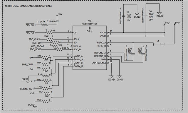

尊敬的 TI 团队:
运算‑放大器的模拟输出被馈送到 ADS8355 ADC。 在–40°C 下、我观察到 运算放大器‑和 ADC 输出之间存在约 10mV 的差异。 我想了解在其温度范围的极端下运行 ADC 是否会导致该问题。 此外、将 ADC 输出发送到控制器、然后控制器形成一个 CAN 帧并通过 TCAN1044 收发器进行传输。 在最低额定温度下运行这两个 TI 组件是否也会导致观察到的差异?
谢谢。此致
Ayyappan A.

    您是否能够在您的系统中共享 ADS8355 的原理图?
    ADS8355 是否配置了内部基准或是否具有外部基准? 如果是外部基准源、那么外部基准源是什么?
    是否可以在 25°C 温度下以及在–40°C 下测量 REFIO 上的电压?

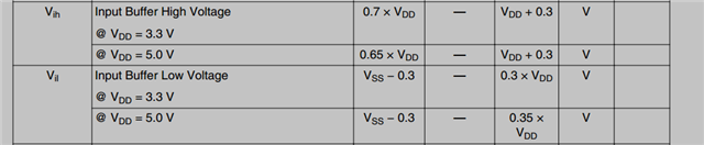

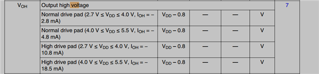

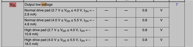

    您是否还能够共享 DVDD 设置电压、控制器设置电压、其 DVDD/L VOH 和 VIH/L 限制? 如果可能、他们之间的数字通信的屏幕截图?
    Yolanda

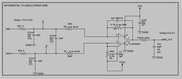

    我‑了一个原理图屏幕截图、其中显示了 OP 放大器级、ADC (ADS8355) 接口和控制器的通信线路。
    在我们的设计中、ADS8355 配置为使用 外部 5V 基准 它源自开关稳压器。  电路中的所有有源元件共享这个相同的 5V 电压轨。
    我还附上了 控制器的 VIH/VIL 和 VOH VOL 规格 供您参考。
    在原理图中、运算‑放大器的输出路由到 ADC 输入 33E 、并且每个正弦和余弦通道都包含  1nF 电容器 产生基准噪声。
    你好  Ayyappan、
    感谢您分享所有原理图和数字电源信息。
    对于用于 5V 电源的开关稳压器的精度和噪声、您是否有任何规格?
    TLV 偏移的 P2V5 是否也源自相同的 P5V?
    由于 ADC 性能在很大程度上取决于基准、因此并不总是建议直接与电源共享。 理想情况 下、我们建议添加一个驱动器以实现理想性能、如果可能、添加一个 RC、或者至少以某种方式断开与电源噪声或开关的连接、最好是使用一个电感器。  我们还看到、该器件具有 5V 基准电压、这也是另一个优势。
    在没有电感器和内部基准的情况下、是否可以在–40C 下执行测试、以看看大失调电压是否得到改善?
    同时感谢您分享控制器的 VxH/L、它看起来也很棒。 我只是想确认一下。
    Yolanda

    我们使用 MAX17502 开关稳压器将 28V 降至 5V 、运算放大器基准由 REF3425 (REF3425TIDBVR) 生成。
    您是否建议使用隔离电感器并启用 ADC 的内部基准来测试设计? 此外、是否可以将 ADC 配置为使用内部 5V 基准? 因为运算放大器的模拟输出电压从 0.5V 到 4.5V 不等。

    你好  Ayyappan、
    作为一种调试形式、用于查看误差是否是由 5V 电源引起的、我想知道您是否能够在没有电感器 (L1) 和内部基准的情况下测试失调电压。
    ADS8355 具有“2xVref"范围“范围、通过设置 RANGE_SEL = 1、应使输入范围可以为 0V 至 5V。 这是可能的吗?
    或者、使用 REF3425 和 2xVref 范围而不是 5V 电压也将有所帮助
    您能否确认 L1 是电感器还是铁氧体磁珠?
    理想情况下、每个 REFIO 都应具有自己的基准路径(带缓冲器)、但至少具有铁氧体磁珠有助于改善一个位。
    Yolanda
