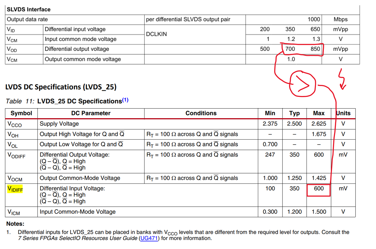

我对 ADC3683 的 LVDS 输出电压规格有疑问。 数据表指定了 500mV 至 850mV 的 VOD 范围。 现在、由于 LVDS 的标准差分振幅为 350mV、这对我来说看起来是有问题的。 这些值是否正确? 在这种情况下如何定义值? 数据表中缺少的定义。
此外、在评估模块中、您可以直接连接具有 VIDIFF 100mV 至 600mV LVDS 输入规格的 Artix-7 FPGA。 这是否超出了允许的输入范围?我是否遗漏了内容?

    这是有效的、没有违反规范的情况。
    您可以看到电压输出范围和电压输入范围彼此以内、我们不会超过 FPGA 输入引脚的绝对最大值。

    感谢您的快速响应! “彼此之间“到底是什么意思?   重叠吗? 实际上、绝对最大值不会超过、但是如果我正确读取这个值、V_IDIFF 可能会超出很多位。

    我理解、但反过来看、600mV 下降 (FPGA) 与 ADC 的相差 500mV 到 700mV 以内。
    您还可以通过 寄存器 0x1A 将 ADC 置于半摆幅。 那么 LVDS 在 250mVpp 到 425mVpp 之间摆动。

    感谢您的输入并指出了半摆动模式! 我以前没听说过。
    这回答了我的问题!
