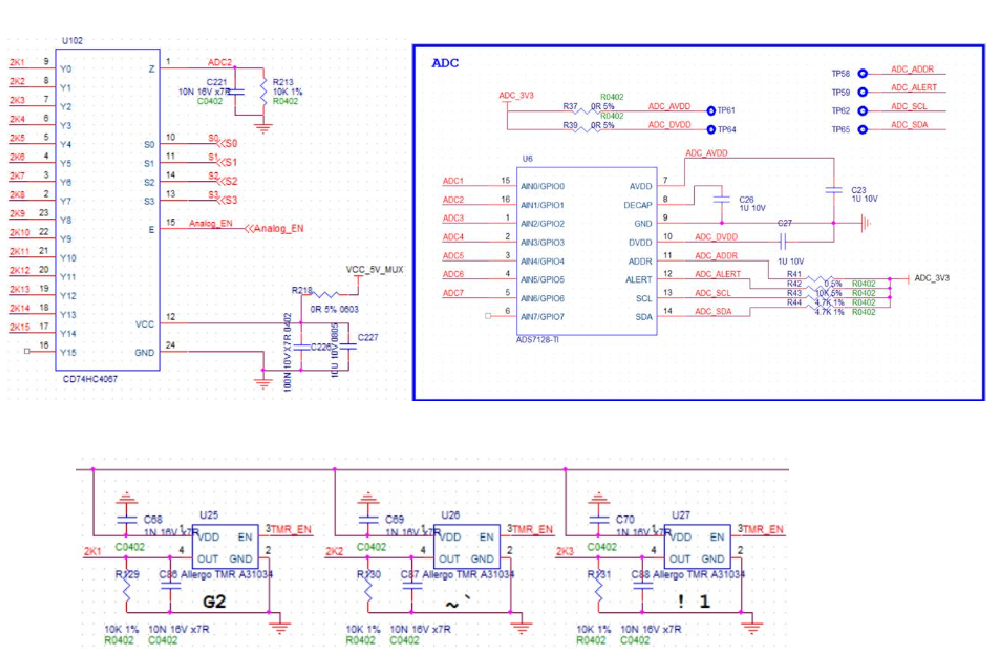

我正在将 CD74HC4067 与 ADS7128 一起使用、通过将信号多路复用到一个 ADC 通道来测量多个模拟电压。
我随附了原理图、感谢您帮助检查此电路配置是否适用于模拟电压测量。
将 MUX 输出直接连接到 ADC 输入时、是否有任何建议的设计注意事项(例如添加 RC 滤波器,缓冲放大器或源阻抗限制)?
感谢您的支持。

    我看不到输入或选择引脚的任何特定电压、但只要它们处于数据表规格范围内、我就看不到多路复用器端有任何问题 如果这是频率更高的应用、我建议将未使用的引脚 (Y15) 端接至地端(通常通过一个 50 欧姆电阻器,但取决于系统的端接)。
    我将重新分配给 ADC 团队、以便对原理图的 ADC 部分进行评论。

    我已经将多路复用器和 ADC 线程合并了在一起。
    通常建议每个多路复用器输入有自己的 RC 滤波器。 这是 为了帮助保持输入电压稳定、因为当多路复用器切换时、ADC 输入会出现较大的瞬态。  为每个多路复用器输入使用一个滤波器有助于为 ADC 采样电容器快速提供电荷、并减少发生建立误差。
    我能否询问采样率要求、以及向 ADC 提供哪种输入? 这有助于确定足够的 RC 值。

    关于规范、多路复用器将每 4us 切换一次、MCU 将以 8kHz 的频率轮询 ADC。 输入信号 是随机电压电平。
    我们期待您根据这些参数提供适当的 RC 值建议。 谢谢!

    100 Ω 和 100nF 的值是一个很好的开始。 在给定 3.3V 阶跃输入的情况下、这会在不到 20us 内稳定到 12 位精度。 假设 ADC 采样之间有 125us、这就足够了。
