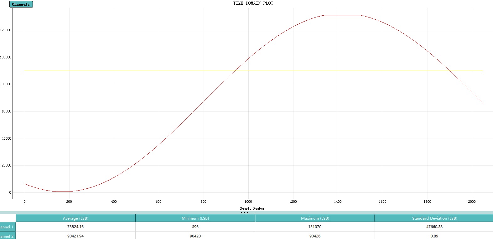

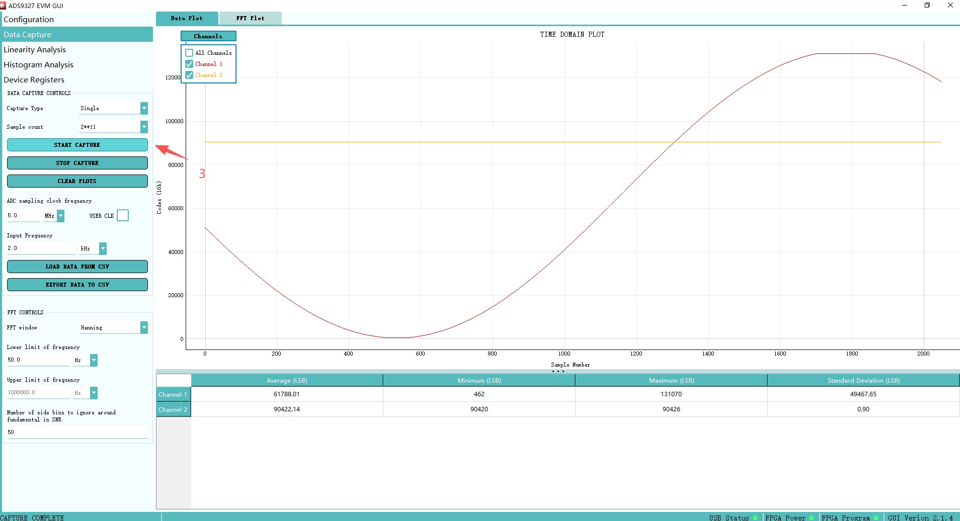

客户用最新版本的 GUI 测试 ADS9327EVM。
我们发现 GUI 采集的数据是 17 位。 我认为 ADS9327 是 16 位吗?
您能帮助我看看为什么会有不同的结果。
非常感谢。 screenshort 如下所示:

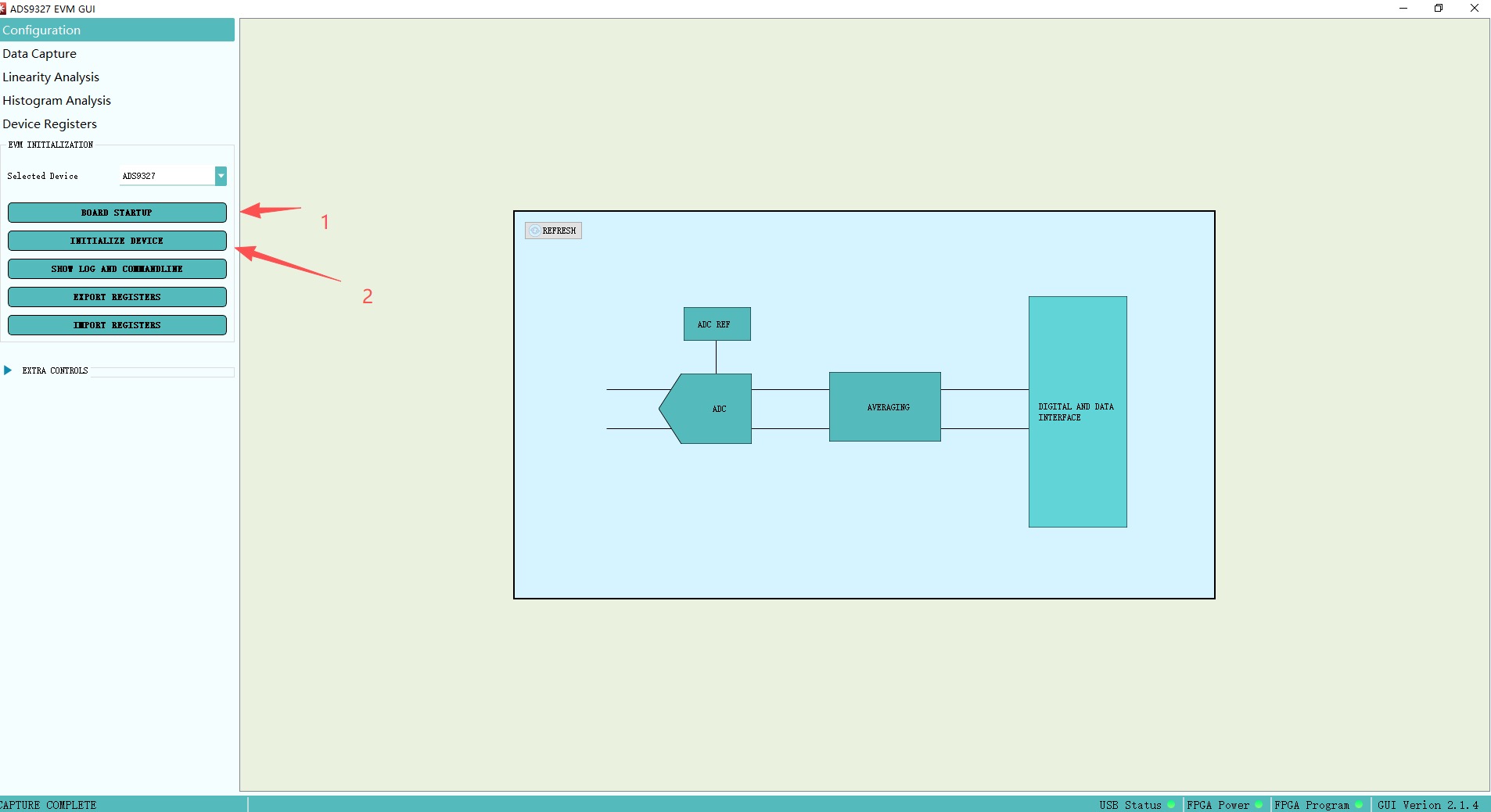

    只是为了确保我明白,所采取的唯一步骤是
    1. 初始化 GUI
    2. 点击“Board Startup“
    3. 点击“Initialize Device“
    4. 转至“Device Capture“选项卡
    5. 点击“Start Capture“
    对吧? 或者在两者之间还采取了其他步骤吗? ADC 的配置是否有任何不同?

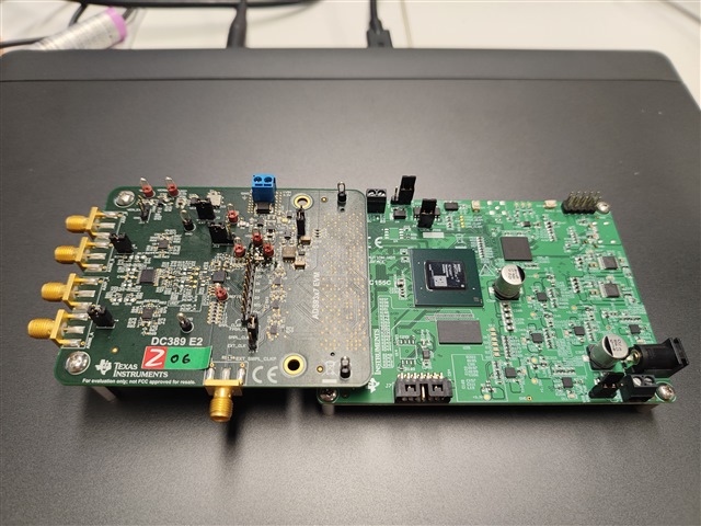

    您能否分享 EVM 硬件配置的图像?

    该误差将由 SELECT ADS9327 器件报告,我们设置了 4.2V 满量程输入的幅值,频率应为 2kHz。
    但它可以通过忽略数据来正常读取数据。
    请检查硬件:

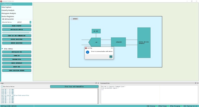

    对于错误编程、断开控制器板与 USB 的连接大约一分钟、然后重试通常会解决该问题。
    第二个调试步骤是正常初始化器件、然后第二次初始化器件、但将 J15[7:8]短接 (CS 和 SMPL_CLK) 到、并在数据日志中查看是否通过了自动校准。
    在硬件设置中、如果输入信号是单端信号、则不按原样保留 J14 和 J15、但如果是差分信号、请将其移除。
    这看起来也是 EVM 的早期版本之一、应该可以正常工作、这不是问题、但我确实想确认 ADS9327 器件的版本。 当前设备是最初放置的设备还是替换为另一个较新的设备?
    在 J12 上没有跳线的情况下尝试进行试验是我建议进行的另一项测试。
