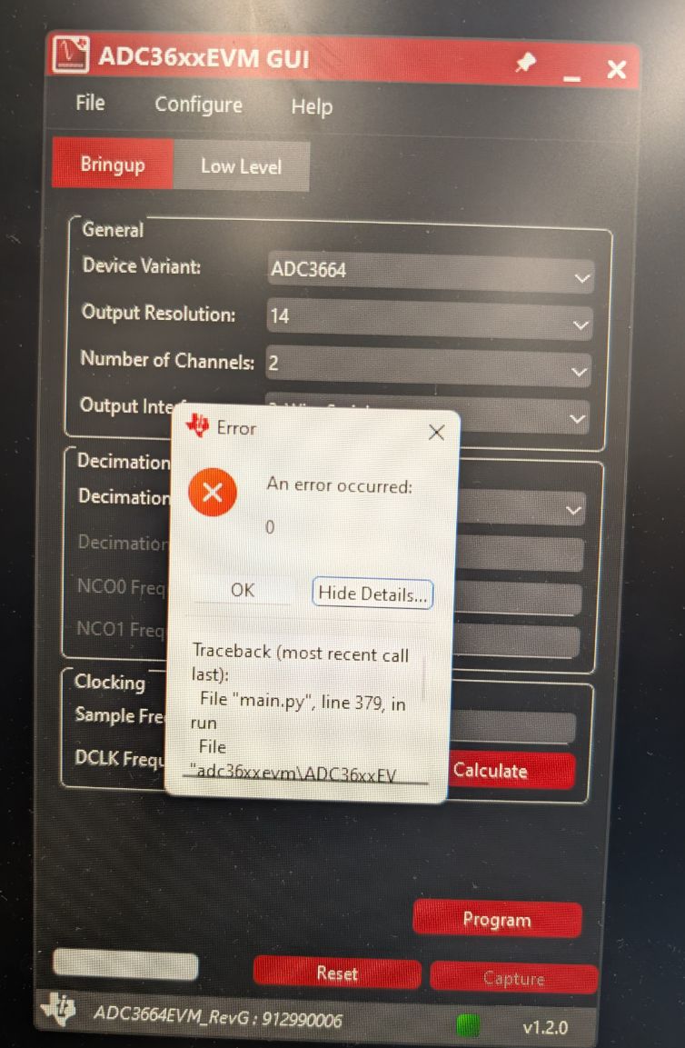

我当时遵循了 EVM 用户指南、当我进入第 10 步(打开 ADC36xxEVM GUI)时、 等待几秒钟、以便 GUI 连接到 TSWDC155EVM FPGA 采集板)我遇到一个错误、该错误显示“发生错误:0“
点击更多详细信息会显示:
回溯(最近一次呼叫):
文件“main.py",“,第、第 379 行、正在运行
文件“adc36xxevm\ADC36xxEVM_lvs.py",“,第、第 157 行、位于 setup_handle 中
文件“adc36xxevm\adc36xxapi_LVDS\adc36xxapi_LVDS.py",“,第、第 50 行、位于__init__中
键错误:0
我想知道是否有办法解决这个问题?
谢谢你

    您遇到的错误表示 PC 可以连接到 EVM、但无法与 ADC 通信。 请确保为 EVM 提供 12V 电源和采样时钟、因为这两者都是与 ADC 通信所必需的。

    感谢您的答复、这确实有助于缩小问题的范围。 出于某种原因、我的评估板上的采样时钟 CLKn 连接器上贴着“CLKp"贴纸“贴纸、反之亦然、这导致我插入采样时钟时出错。 现在它已正确连接、我不再收到该错误。
    但是,我现在得到了一个“[WinError 10061]无法建立连接,因为目标机器主动拒绝它“错误。 您是否知道如何通过任何机会解决该问题? 或者在 新的论坛帖子中更好地回答这个问题吗?

    该错误是此 GUI 的已知错误。 请尝试重新启动 GUI、它应该能够连接到 EVM、而不会在重试后出现错误。 如果这仍然不起作用、请重新启动您的 PC 并重试。

    感谢您的快速答复。 遗憾的是、我重新启动了 GUI 并重新启动了 PC、仍然收到相同的错误。 我还在打开 ADC36xxEVM GUI 之前打开了 HSDC Pro、以防这很重要。 是否有其他方法来解决此错误?

    发生此错误的原因是 GUI 尝试在端口 50000 上连接到 FPGA 服务器。 该服务器在后台打开、并桥接来自 FPGA 的数据以显示在 HSDC Pro 中。
    如果在多次关闭/重新打开 GUI 后这仍然无法正常工作、请遵循以下建议:
    • 确保您已安装 Vivado Lab、并且可以连接到 Vivado 硬件管理器中的 TSWDC155EVM。
    • 查看在端口 50000 上运行的 PC 上是否还有其他设备。 你可以在谷歌上做这件事。 如果是、您可能需要先关闭此任务、GUI 才能正常工作。
    • 检查贵公司的 IT 部门是否阻止 PC 内进程之间的 TCP 通信。 如果是、您将需要获得执行此操作的权限。

    再次感谢您的帮助、将问题缩小到 Vivado Lab。 我们发现验证数字签名时出现问题、这是由于我们的实验室机器未连接到互联网造成的。 在连接互联网的 PC 上运行这一切解决了我们的问题。
