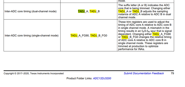

    您好:
    在创建电路板时、务必对信号进行长度匹配、以确保信号同时到达。 需要注意的是、当长度匹配这些信号时、请确保基于匹配的延时时间、而不是纯导线长度。 这将有助于使采样时刻尽可能小。
    我还建议您在设置中使用 tADJ。 tADJ 可配置为有助于在双通道模式下更大限度地减少采样实例以及 ADC 的内部实例。 有更多关于 tADJ 的信息需要在数据表中找到(请参阅下图)。
    希望这对您有所帮助!

    您好、Jessica、
    感谢您的建议。
    我看不到您所附的图片。
    您能重新发布吗?
    TTD
    您好:
    是的、我会尝试重新发布它。 如果您无法看到它、可以在数据表的第 79 页找到相关说明。 您也可以在数据表的此部分之后找到 tADJ 寄存器的更多信息。
