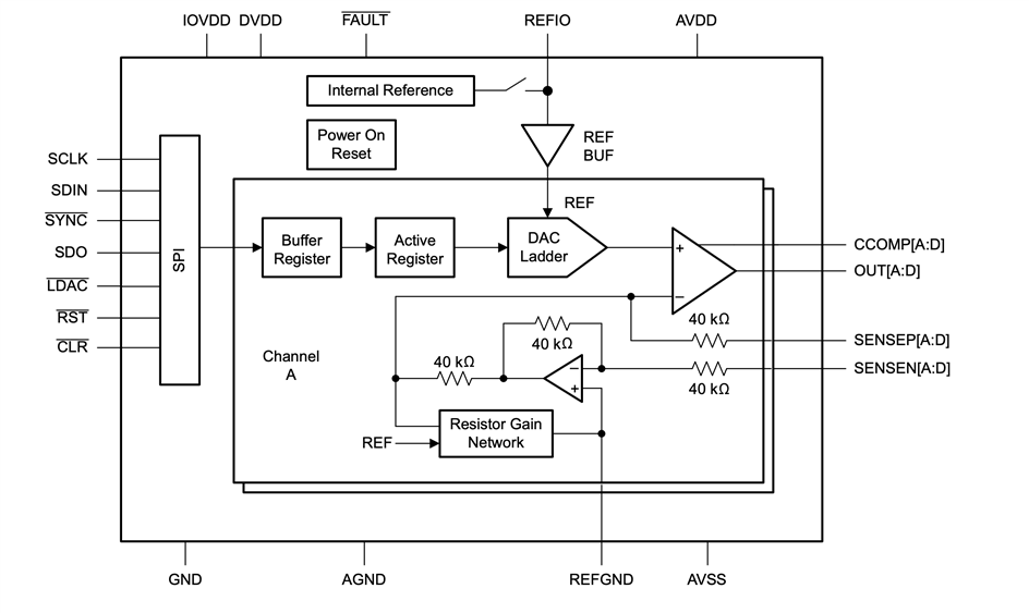

 在 DAC81404 器件的大多数高功率输出应用图中、输出显示为+/- XXV 图腾柱输出、顺便说一句、它具有双极晶体管。
 是否只能以负方式驱动输出并避开上半部分、DAC81404 能否驱动 FET 而不是双极性? 还是需要一个“Bip-FET Darlington“?
  现在我的 FET 是 FDP51N25
 这里的最佳方法是什么?
 Klavs.

    您好 Klavs、
    我猜您想生成-ve 电压、很遗憾、情况不是很清楚。 您能澄清几件事吗-
    1.您是否正在寻找具有更高电流能力的简单可编程电压? 如果否、请提供详细信息。
    2、您正在寻找的电压和电流是什么?
    3.您需要单通道还是多通道?
    Sanjay

    您好 Klavs、
    DAC81404 可以通过适当的偏置来驱动 FET 和 P-FET。 不过、我确实会在原理图中看到问题(尤其是 DAC 节点连接)。 如果您共享您的最终原理图、我 会帮您解决这个问题。
    Sanjay

    您好 Klavs、
    感谢您提供详细信息。
    对于 DAC81404 的输出放大器、如果有用、请参阅-
    • CL = 100pF;0V 至 10V 范围;Ccomp =断开连接;闭环带宽:500kHz;
    • CL = 100pF;0V 至 10V 范围;Ccomp = 470pF;闭环带宽:15kHz;
    我希望您能详细了解这些信息、并对系统设计进行功能验证。
