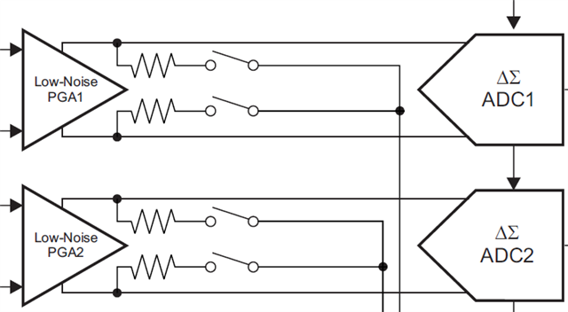

数据表(SBAS499C–2012 年 7 月–2017 年 1 月修订)第 33 页包含偏置驱动电路的图表(图 38)。
1.方框图中的 A1 是否与图 38 中的 PGA1P/PGA1N 相同?
  如果不同、是否描述了 PGA 配置?
2.如果与项目 1 相同,图 38 的哪个部分会产生输出到模数转换器?
  图 38 中的 PGA1P/PGA1N 组合是否作为差分放大器工作?
    嗨、Takahashi-San、
    A1 代表通道 1 的 PGA1P/1N、因此它们是相同的。 PGA1P/1N 的输出由 ADC 转换、进而转换差分 PGA 输出。
    Ryan
    感谢您的答复、Ryan、San。
    1.您提到方框图中的 A1 和图 38 中的 PGA1P/PGA1N 是相同的。
    220kΩ 电阻器的输出是否为模数转换器的输入?
    2.您提到过、PGA1P/1N 的输出由模数转换器转换为差分放大器。
    PGA1P 和 PGA1N 是否都输入到模数转换器并进行了转换?
    嗨、Takahashi-San、
    1.否, 220k 电阻器不连接到模数转换器。 它们全部连接到偏置放大器反相输入、此输入形成一个求和结电路、用于对来自每个 PGAxP/N 输出的信号进行平均。
    2.是的、模数转换器测量 PGA1P 和 PGA1N 之间的电压。
    功能方框图中显示的电阻器与图 38 中显示的 220k 电阻器相同:
