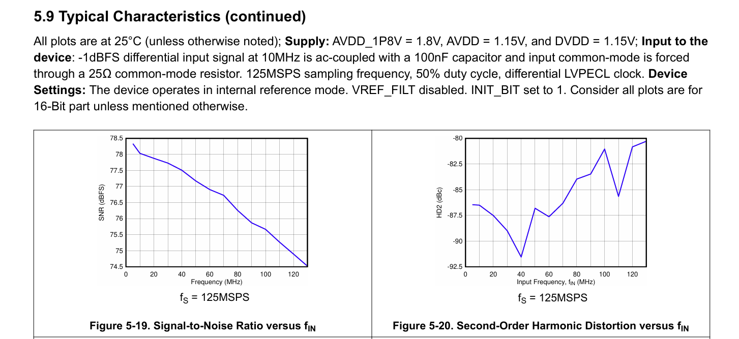

Je r é alise Actellement un bilan de bruit sur Ma chaîne d'acquisition qui comporte ADS52J65. Je veux connaître ó n le bruit sur les entr é es de mon ADC int é gr é sur 25MHz et pour ce faire j'ai besoin d'informationations pr é courbe Figure 5-19 de la fiche technique:
Les SNR sur l'ax des ordonn é es sont-ils les bruits d'entr é e int é g é de l'adc, sur la bande la bande la nyquist ? CE qui me donne pour FS = 125MSPS = FS/2=62.5MHZ=bande d'int é gration 对应方。
l'ax des abscisses repr é sente donc les fr é quences des diffr é rent signaux mis en entre é e, pourquoi avoir test é des cas de signal, not la frr é quence est au-dessus de la fr é quence sur laquelle leur bruit sera int é gr é?
cela me perturbe et j'aimerais avoir 加 d'explisions pour être sûr de mes calculs.
vous remerciant d'avance pour votre r é ponse.
Cordielement
    你(们)好
    y 轴上的 Snr 是否包含 ADC 在奈奎斯特频带内的积分输入噪声?  这将为我们提供 Fs = 125MSPS = FS/2=62.5MHZ=相应的积分频带。
    是的。 这是正确的理解。
    因此 x 轴表示输入的不同信号的频率、为什么要测试信号的情况、其频率高于其噪声将被积分的频率?
    这是一款通用 ADC、支持 250MHz 的输入信号带宽。 许多高频应用(如 MRI,雷达和射频应用)的输入频率都高于 100MHz。 此 ADC 可用于这些应用。 此器件还具有数字 I/Q 解调器模块、可将输入信号降频转换至基带、然后再转换抽取滤波器。
