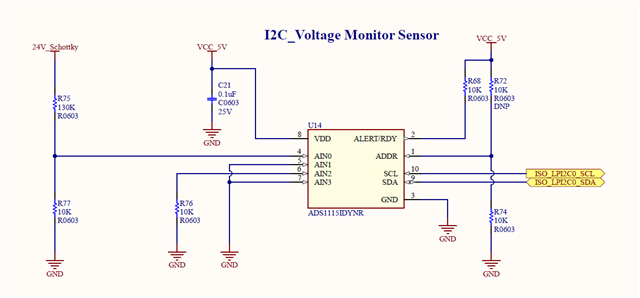

我们计划使用此 IC 来监控 24V 电池电压。 我们计划使用电阻分压器并向 AIN 通道提供此输入。 IC 将由 5V 电源供电。 电池电压可高达 56V。 请告知我们用于此目的的最佳电阻分压器。此外、如果有任何用于电压监控的容差电路、请善意分享

    尊敬的 Joel:
    请告诉我此电路是否正常。

    您在帖子标题中提到您正在使用 ADS1115-Q1、但您的原理图中并未包含器件。 您的系统是否需要符合汽车标准的器件?

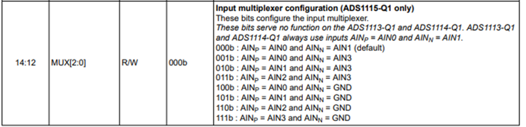

    电流配置设置为差分测量、但您已选择 AIN0 作为 AINp、AIN2 作为 AINn、不能同时进行差分测量。 我建议使用的默认配置  AIN0 用作 AINp 和 AIN1 作为 AINn 基准噪声量。
    最佳实践是添加额外滤波、以限制采样过程中混叠的影响、并减少测量过程中的外部噪声。  请参阅部分  9.1.5 模拟输入滤波  以了解更多信息。
    我建议使用的电阻分压器 R75 = 130kΩ 和 R77 = 10kΩ  并移除 R76、因为这会导致仅 AIN2 看到额外的压降。
    最大值 为 56V 时: VIN = 56V×(10kΩ/ 140kΩ)=  4.0V
    在 24V 的标称电压下: VIN = 24V×(10kΩ/ 140kΩ)=  1.71V
    使用了 ±4.096V FSR 通过设置该配置、您可以 在最大预期电压下更大限度地扩大器件的满量程范围、而在电池处于标称电压时刚好低于中标度。
    另一个注意事项是确认 I2C 通信线路上具有适当的上拉电阻器、因为它们未在原理图中显示。
    Andrew

    实际上、我们仅使用 1 个通道、再使用下拉电阻作为配置。 请告知我们需要在该电路中添加什么元件、以便对模拟输入进行滤波、因为我们将朝着生殖器释放逻辑模型的方向发展。
    我们使用它来测量 24V 的电池输入

    感谢您发送更新后的原理图!
    请参阅部分  9.1.5 模拟输入滤波  有关模拟输入滤波的更多信息。  模拟输入滤波有两个用途:1. 限制采样过程中混叠的影响 2. 降低测量中的外部噪声。
    100Ω 串联电阻器可将由 ADS1115-Q1 的输入电流引起的压降(从而将失调电压误差)降至最低。
    具有 0.47uF 共模电容器的 100Ω 串联电阻器可提供 3.39kHz 的滤波器截止频率。
