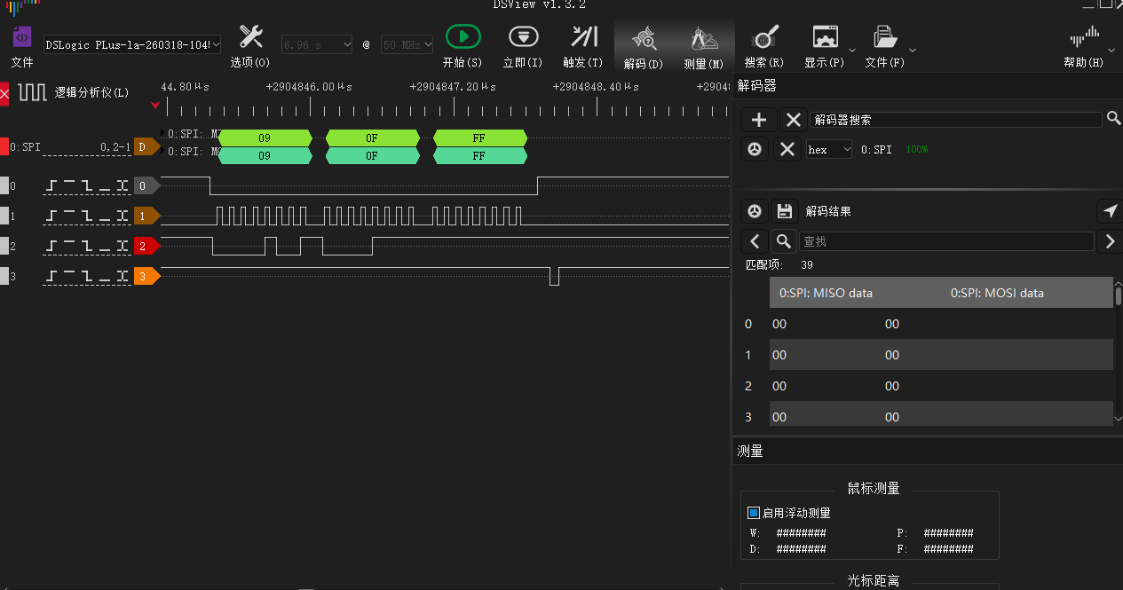

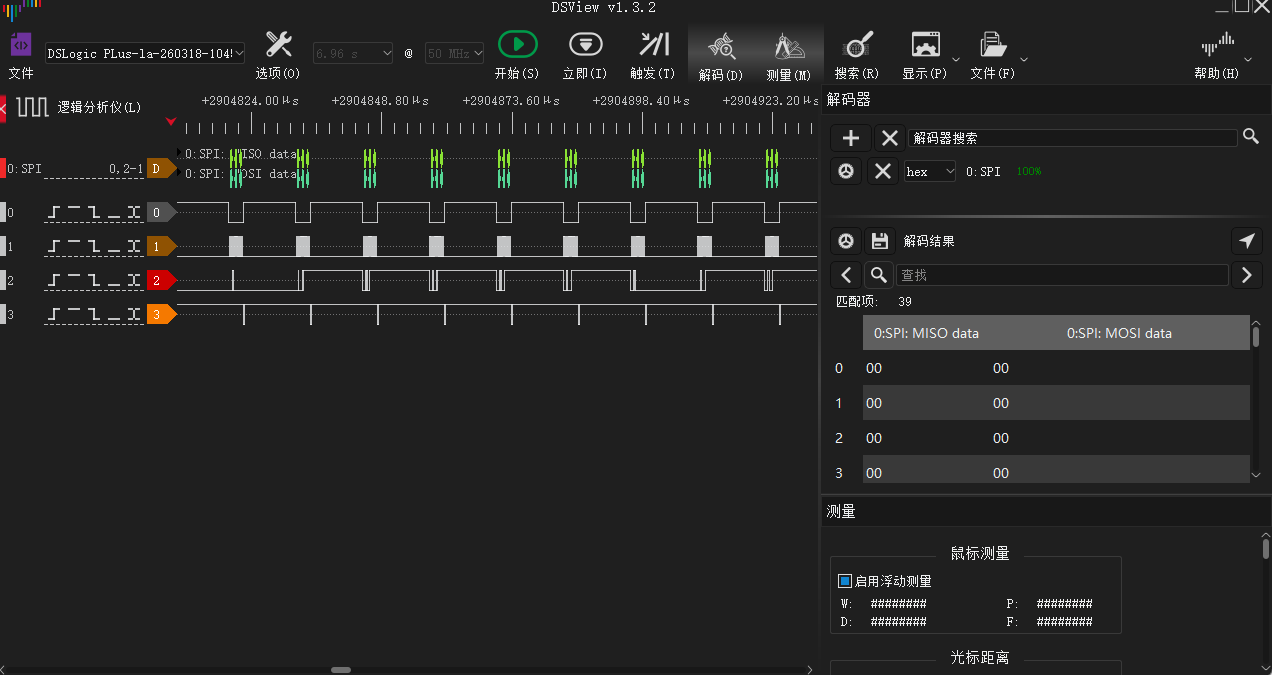

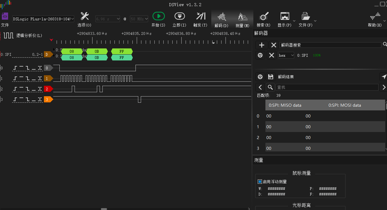

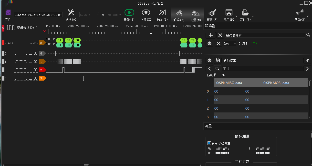

目前、我的 DAC63508 电路没有输出。 我正在使用 VDD = 3.3V 和 Vref = 2.4V。 以下是我捕获的 SPI 波形。已经尝试了同步和异步模式。 4.png1.png2.png3.png

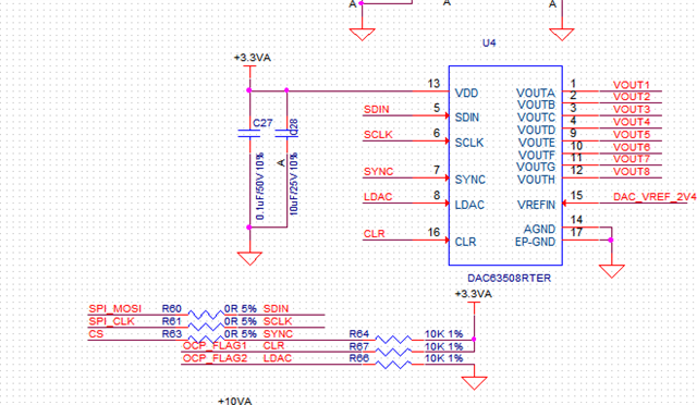

    您能分享原理图吗? 您能否确认引脚上的电源电压正确?
     这是我的原理图。所有电压都是使用万用表测量的。
    请确认以下事项:
    根据原理图、VREFIN = 2.4V。
    /CLR 为高电平
    /LDAC 为低电平
    您能否确认他们正在使用的配置步骤? 理想情况下、他们将执行以下操作:
    1.启用所有 DAC、使用值 0x0000 写入寄存器 0x01。  这会将 PDNx 位设置为低电平、从而启用所有 DAC。  默认情况下、所有通道都处于断电模式。
    2.向单个信道写入或发出广播写入。  EG 将值为 0x0FFF 的写入寄存器 0x03。 这会将所有通道设置为满量程
