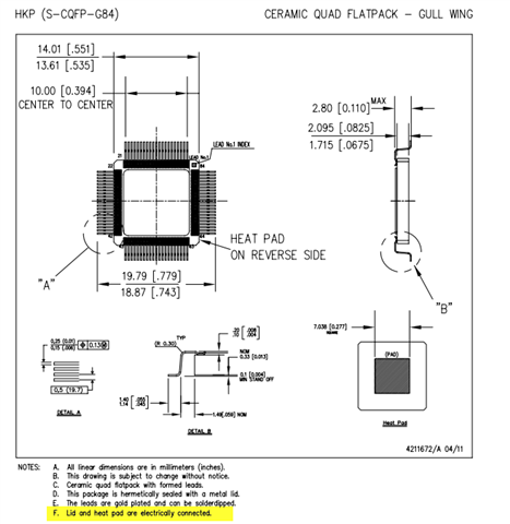

您好 TI 团队... 我在应用中使用 ADS1278SHKP、但我不确定此芯片的散热焊盘的连接位置。 将其连接到 GND 并将其焊接到 PCB 上。

    盖子和散热焊盘都连接到接地引线。
    您无需从外部接地即可正常运行、但许多客户会使用导热环氧树脂或焊料、以提供更好的电路板热连接和机械连接。  如果焊接到电路板上、则应将散热焊盘焊接到 GND 平面。
    该信息通常埋在封装信息中:
