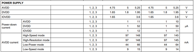

早上好、
我正在与一名设计人员合作、分析我们设计中该器件的最大功率耗散。 我需要将其进行应力分析、看看它是否通过降额。 在查看您的数据表时、我一直使用最大电流电源、将其乘以电源电压。 不过、这与数据表中的 PDiss 值非常相似、不能通过降额表。 您是否有办法计算 ADC 上的实际电源电流并或该器件具有更高的最大额定耗散? 器件型号是 ADS1278MHFQ-MLS
    您好 Elizabeth、
    欢迎来到 TI E2E 社区。
    电源电流和功耗基于实验室中测量的器件统计样本。  在所有器件中、大约 68%的器件会出现典型功率耗散。  最大功率耗散是最坏情况下的值、我们通过测试和表征组合来验证该值。
    从突出显示的值中可以看出、您可以通过在低功耗和低速模式下运行来降低功率耗散。 要了解特定器件的确切功率耗散、唯一方法是测量 AVDD、DVDD 和 IOVDD 的每个电流以及电源电压、然后计算器件的实际功率耗散。
    器件封装和芯片可以处理最坏情况下的最大功率耗散量;重要的是满足 125°C 的最大额定结温。  为了满足此额定温度或如果需要降额、则需要较低的温度值、应将散热焊盘热连接到印刷电路板上的接地平面。  这可以通过使用焊料或某种导热环氧树脂来实现。  ADS1278-SP 的热性能可在数据表中找到。
