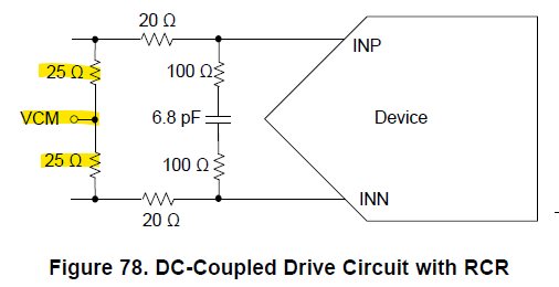

我使用 8 个 ADS5296A 器件并 看到 输出 夹子 正电源轨附近的位置。
这会损坏 ADS5296A、我们试图解决这个问题。
我使用 ADS5296A VCM 驱动 8 个单位的 THS4541 VOCM 输入。
我为每个放大器设置 100nF。
驱动程序是否可以访问它?
是否应该移除电容器的一部分?
我在这条线路上看到的评估板具有很高的电容。
另一种选择是通过移除 25 Ω 的电阻器来移除连接输出滤波器的 VCM。
请 建议
Zeev gerber
    尊敬的 Zeev:
    可以接受每个放大器 100nF 电容器。 评估板中也遵循了相同的操作。 每个通道在 VCM 输入端都有 100nF 电容器。 电路板和 TI EVM 之间的唯一区别是、THS 放大器的输出进行直流耦合、而 TI EVM 对 THS 放大器的输出进行交流耦合。 虽然您对其进行了直流耦合、但再次使用 25 Ω 电阻器馈送共模电。 这可能没有必要。 您可以考虑取消填充这些 25 欧姆电阻。 但如果这样无法解决问题、则输入端会存在一些失调电压、导致此削波。

    取消填充 VCM 的这 25 欧姆电阻可解决削波问题。
