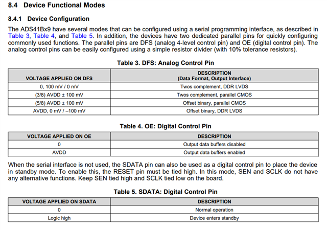

这些引脚的电源域是什么:RESET、SCLK、SDATA、SEN、DFS?
谢谢。
    您好、
    我可以询问这个问题的背景吗? 我想确保我们的答案能解决您的问题。
     RESET、SCLK、SDATA、SEN、DFS 基于 AVDD 电源轨、以允许 1.8V 电源轨和 3.3V 电源轨容差。 您能告诉我们这将如何帮助解决您的疑虑吗?
    感谢您的回答。 我之所以提出此问题、是因为我需要知道需要将它们上拉到哪个电源轨。
