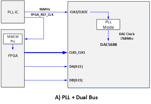

【系统配置】
  • 时钟模式:启用 PLL 模式
  • 基准时钟:96MHz(CLK2/CLK2C 的差分输入)
  • 内部 DAC 时钟:768MHz(内部 PLL、$N=1、M=8$)
  • 数据接口:双总线模式(独立 16 位总线 A 和 16 位总线 B)
  • 插值因子: x8
  • 目标应用:需要精确相位和通道对齐的高速信号生成。
【上下文】
我将设计过渡到双总线模式以处理高数据吞吐量(高达 768MSPS)。 我希望澄清如何使用理想的时钟架构和同步序列来确保数据完整性和确定性延迟。

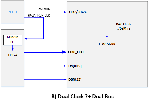

引脚 25 (CLKO/CLK1) 方向性和源同步时序:
在 PLL 模式下、引脚 25 通常是输出 (CLKO)。 但是、对于 768MSPS 的 32 位双总线接口、将引脚 25 配置为输入 (CLK1) 以从 FPGA 实施源同步接口是否会更加稳健?
  • 如果配置为输入 (CLK1)、TI 建议的使 FPGA 数据时钟频率与 DAC 的内部 PLL 保持锁定的方法是什么?
  • 如果配置为输出 (CLKO)、在以这些速度捕获 32 位宽数据时是否存在已知的时序裕量问题(例如,设置/保持)?

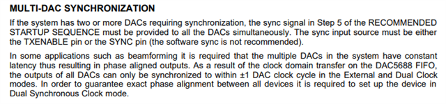

TXENABLE(引脚 6)和 FIFO 同步:
双总线模式下、应如何管理 TXENABLE 以确保总线 A 和总线 B 数据在 DAC 输出端完全对齐?
    [/报价]
    在双路总线/时钟模式下、根据下表、CLK1 引脚只能用作输入
    [引述 userid=“677860" url="“ url="~“~/support/data-converters-group/data-converters/f/data-converters-forum/1625778/dac5688-dac5688---best-practices-for-pin-25-clko-clk1-and-txenable-in-pll-dual-bus-mode
    [/报价]
    有关详细信息、请参阅以下内容:

    双总线和 PLL 模式不能同时使用。
    您能否确认我的图中的 PLL +双总线组合是否确实不受支持? 在重新设计系统之前、我想确认这两种模式无法一起使用。
    Kang Hsia 的建议如下图所示。 我应该选择这种方法吗?
     如果您需要任何其他信息、敬请告知。 我期待着你的答复
    BAN、
    参考数据表、双总线意味着您有两个用于 DA 和 DB 的输入 16 位流
    这与上面讨论主 DAC 时钟分配的表 5 选择无关
    上面的两个图同时提供了双时钟模式和 PLL 时钟模式选项、因此这两个选项都是表 5 中给出的选项。
