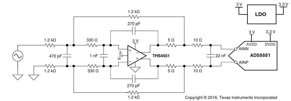

    尊敬的 Samiha:
    再次阅读您的回复后、我想确保我的设计符合您的表述:“在启用相应的电源轨之前、不应施加输入“。 下图显示了由 THS4551 驱动的 ADS8881 的实施方案。 值得注意的是、THS4551 的电源轨 (= 3V) 也是 ADS8881 AVDD 输入的电源轨。 通电后、THS4551 的输出将在 3V 至 1.15V 的几百纳秒内变为有效状态、1.15V 是 THS4551 PD #输入的使能阈值(未显示)。 因此、THS4551 输出的电压绝不会超过 ADS8881 的 AVDD 输入电压。  尽管 3V 电源可能仍“正在启动“并且尚未完全启用、但这似乎没问题。
    我可以在 THS4551 的 PD #输入端实现一个小型 RC 滤波器、以延迟输出相对于出现的 3V 变为活动状态、但鉴于我在上面所做的分析、我认为这没有必要。
    类似的参数也适用于 ADS8881 的数字输入、因为将 ADS8881 的数字输入驱动的器件使用 3.3V 作为其电源轨、也是 THS4551 DVDD 输入的电源轨。
    您能告诉我您的反馈吗? 如果您有任何问题、敬请告知。
    James
    您好、James:
    你是对的。 这应该没问题。 此外、即使输入电压很快大于电源轨、如果电流低于 10mA(可能是这种情况)、它实际上不会损坏器件。 所以,我相信你的分析是有道理的。
    Samiha
