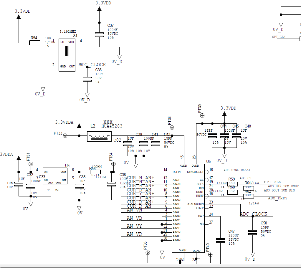

器件型号: ADS131M08
DRDY 在 250us 间隔内作为 4ns 的短时干扰出现。
我尚未连接任何处理器或控制器

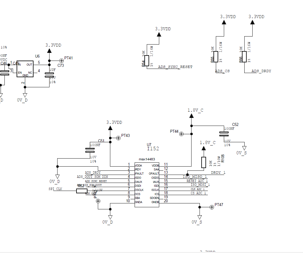

另一个问题是 MAX14483。
1.8V 侧行为不正确。
我犯了一个错误的 MAX14483 像 11 到 20 引脚是反转的,但这是在中间做一个贴片板。
请检查我的原理图
我要做什么?
    您好、Ankit、
    /DRDY 的 250us 间隔表示 4ksps 数据速率、这是 8.192MHz 时钟和默认 OSR 设置下的默认数据速率。 /DRDY 的窄脉冲表示您没有读取转换数据、这是 ADC 上电后的预期行为。 一旦开始从 ADC 读取数据、/DRDY 脉冲将变为正常状态。
    如果您有任何有关 ADS131M08 的其他问题、请告诉我。
    BR、
    Dale
