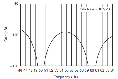

    1. 内部时钟振荡器功耗非常低、它集成到 ADC 中、减少了整个电路所需的电路板面积。  精度为+/–3%、可在此范围内提供 100dB 的 50/60Hz 电源线抑制(数据表中的图 7-6)。
    外部晶体的主要优势是容差更严格、通常为 0.01%或更高。  由于电力线频率并非恰好是 50/60Hz、因此这提供了一些额外的裕度。  我认为大多数客户都使用内部振荡器、因为在大多数情况下、电力线抑制性能就足够好。

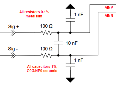

    2. 是的,您应该包括基准输入和模拟输入的滤波器。  桥式传感器和 ADC 之间总是有可能出现外部噪声拾取、滤波器可以帮助解决这一问题。  此外、这些滤波器为 ADS1232 提供 ESD 保护。  针对基准和 ADC 输入的推荐输入滤波器:

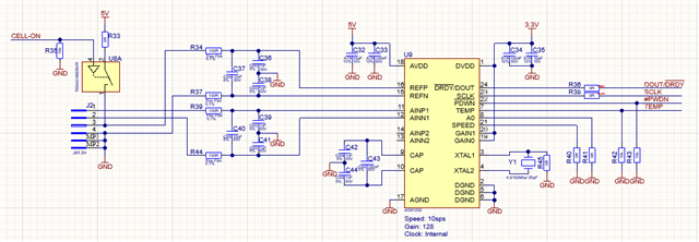

    嗨、Keith
    非常乐于助人。 谢谢。
    我已经在原理图中添加了滤波器并附上了滤波器。
    查看 ADS1232REF 评估板用户指南的原理图时、会列出不同的电容器和电阻值。 我不确定现在要使用哪种器件? 我更喜欢 Yout 值 (100R+10nF+1nF)
    称重传感器应该可以切换;开关的最佳位置在哪里? 是什么?的高侧还是低侧
    该 ADC 可用于容量高达 2kg 的商用厨房用、并采用电池供电 (3.7V LiPo)。
    您建议使用 3.7V 电池生成 5V 电压的什么设置? (5V 升压或 5.5V 升压+ 5V LDO 或 5V 电荷泵等)
    John
    您好、John:
    原理图看起来很好。  根据外部噪声环境的不同、除了 C37 作为基准输入、您还可以使用 10uF X7R。  我认为这不会对总体噪声性能产生太大影响、但很难预测。
    电荷泵或升压转换器均可用于生成 5.5V 电压、然后提供良好的 5V LDO、例如 TPS7A20。  根据升压或电荷泵的噪声、您可能不需要遵循 LDO、但 TPS7A20 成本非常低、可为系统提供很好的低噪声电源。
    关于升压或电荷泵、我会使用低成本选项、或者如果功耗是关键因素、我会使用更高效的解决方案。
