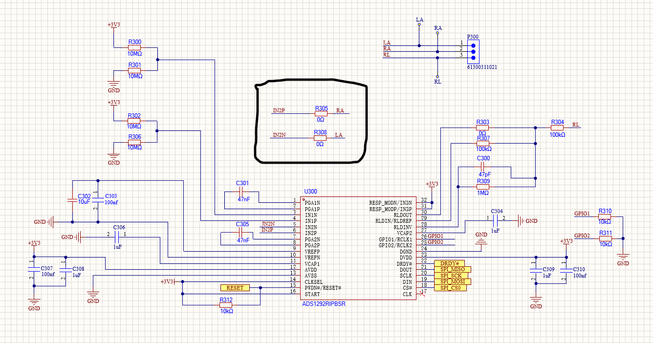

TI 团队大家好、
我将使用 ADS1292R(TQFP-32 封装)设计一个简单的单导联 ECG 板。 我只需要一个启用 RLD 的 ECG 通道(导联 I:RA 和 LA 电极)、即可降低共模噪声。 我根本不使用呼吸测量功能。 按照数据表中有关未使用模拟输入的建议、我已将 RESP_MODP(引脚 31)和 RESP_MODN(引脚 32)直接连接到 AVDD (+3.3V)、从而禁用固件中的呼吸。
我的问题与 RA 和 LA 电极与差分输入引脚 IN2P 和 IN2N 的安全低噪声连接有关。
我的原理图背景:
-为了简单起见,我最初尝试仅使用 0 欧姆跳线(无串联电阻或电容)将电极直接连接到 IN2P/IN2N ,但我现在知道这不推荐用于真正的病人使用。
具体问题:
1.当禁用呼吸而未注入信号路径时、一个限流串联电阻+ EMI/抗混叠电容器至 GND 是否足以实现安全电极连接(防止危险由故障引起并降低噪声/混叠)?
2.如果是,建议的/典型的值是什么:
a) 每个输入引脚的串联电阻器?
b) 电容器在该电阻器之后连接到 GND?
c) 是否建议/需要一个额外的串联交流耦合电容器、或者在使用 RLD 时输入是否可以保持直流耦合?
我已查看:
- ADS1292R 数据表 (SBAS502C) 典型应用电路(包括呼吸调制)
- ADS1x9xECG-FE EVM 用户指南 (SLAU384) 通道 2 路径(无呼吸)
但我希望您能直接建议您采用不带呼吸的最小、安全、低噪声配置。 非常感谢您的指导!

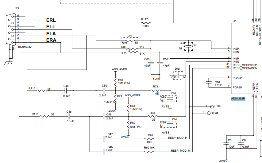

    作为起点、我建议  以 ADS1292RECG-FE 评估板这两个电极和引脚之间的连接为例、说明如何连接这两个元件。 AFE1x9xECG-FE 用户指南中介绍了所使用的特定元件、表 1 中包含了这些特定元件。 物料清单“。
    之后、您必须根据应用的需要来确定哪种电极接口可满足您的需求
