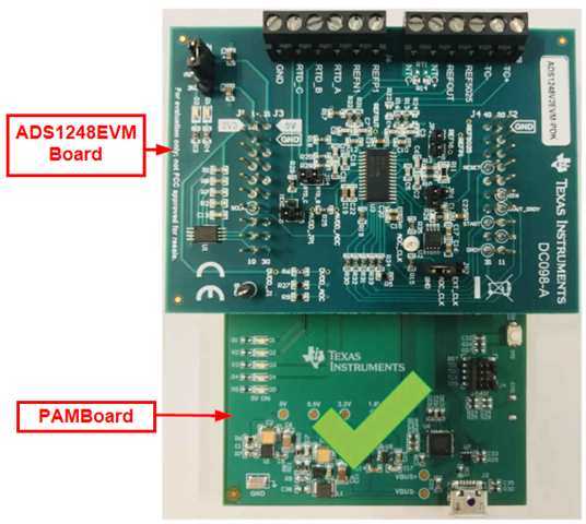

    您好、 Jianzhou Li、
    您是否 使用 PAMB 电路板的 5V 电源以 5V 电压为 AVDD 和 DVDD 供电?  在此配置中、PAMB 是否连接到 ADS1248EVM、如下所示?
    在这种情况下、PAMB MSP432 处理器需要 3.3V 数字电压、而不是 5V、这是电流消耗高于预期的原因。  PAMB 板不支持 DVDD=5V、并可能会因 5V 信号而损坏。
    Keith

    您好、 Jianzhou Li、
    是的、这种测试方法会导致问题。  PAMBoard 采用 MSP432E401Y 处理器、数字输入的绝对最大输入电压额定值为 4V、仅用于支持高达 3.6V 的数字电压。  由于您将 ADS1248 数字电源配置为 5V、因此这会超过 MSP432 处理器的最大电压、并且处理器可能会向 ADC 数字输出引脚提供负载电流。  这可能是您在 ADS1248 DVDD 引脚上测量的额外电流。
    我建议将 DVDD 电压恢复到 3.3V、然后重新进行测量。  然而、PAMBoard 可能已遭到永久损坏、并将继续对 ADS1248 数字输出引脚施加负载。
