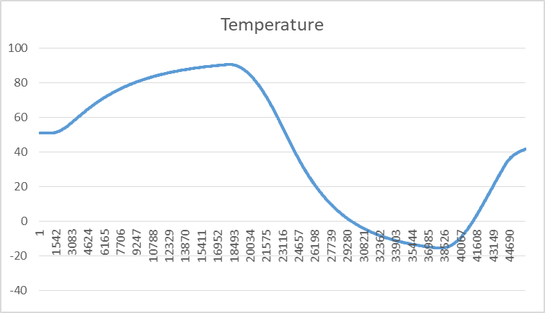

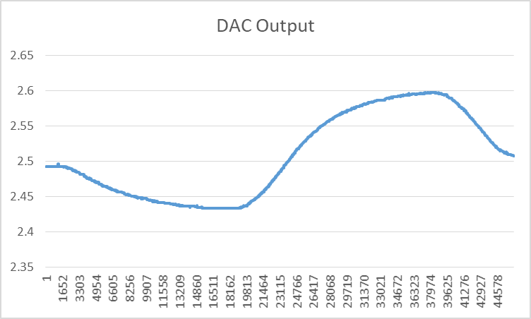

我们在设计中使用的是 DAC81416RHAT IC。 根据编程的计数、IC 的所有 16 个输出都具有比预期值大约+0.7V 的固定偏移。
此外、在–25°的范围内、相对于温度的变化、输出电压存在约 1.5%的漂移。 C 到+ 100 度 c.
当 DAC 配置为±5V 范围(采用内部基准)、并且输出编程为 2.5V 时、输出在+90 度时与 2.45V 成反比变化。 C、至 2.6V(–15°)。 C.此处附上了描述输出电压漂移与温度间关系的图表。
数据表中未指定此幅度温度的输出漂移、也没有提及大约 0.7V 的固定失调电压
散热焊盘已根据数据表建议正确连接至接地平面。
我们希望您能就这些问题的可能原因提供指导、并提出解决这些问题的建议。

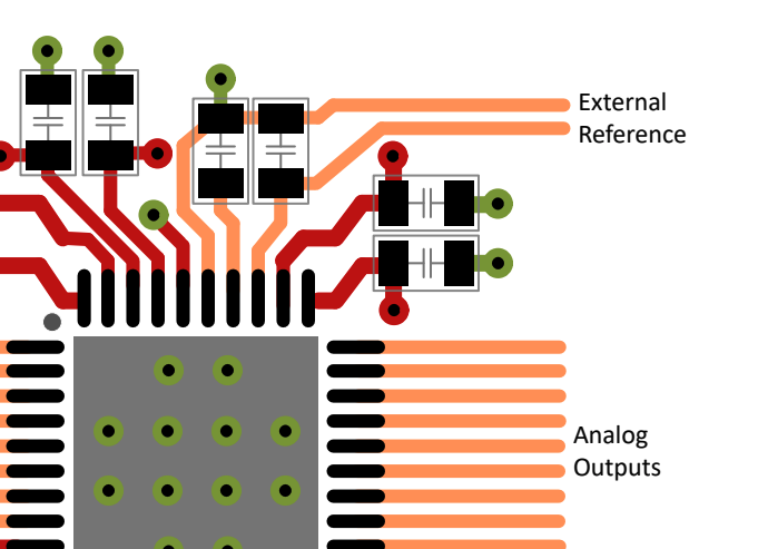

    尊敬的 Ashwini:
    我可以看到 REFGND (PIN#35) 节点未连接到任何位置。 您应该将其连接到 PCB 的 AGND 平面、如图所示。
    如果没有帮助、请告诉我。
