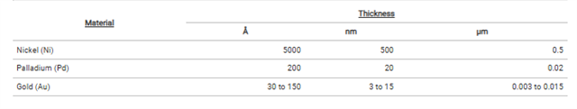

我们正在为 Thales-Six 公司工作,从您的网站遇到一个组件 LM76005QRNPRQ1 ,它适合我们的设计,在继续选择这个组件之前,我们需要一些额外的信息。
您能否提供组件 LM76005QRNPRQ1 的以下信息?
1) 推出年份
2)YTEOL (YTEOL)-此部件将生产多少年? 再过 5 年、10 年或 2040 年?
4) 终止镀层为 NiPdAu、请提供终止镀层厚度值
5) 芯片尺寸信息
提前感谢您的支持。

    您好 Soma、
    以下是您要求的详细信息:
    1) 2020
    2) 没有 EOL 计划
    4) 见附图
    5) 1800 x 4676 um
