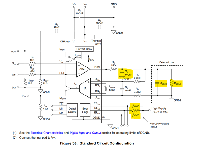

    您好、Pan、
    建议在每个误差标志引脚上添加单独的上拉电阻器、并在 R73 之后添加一个接地电容器。 下图、作为电路建议的参考。
    您的电阻器和电容器负载是多少?
    Ashley

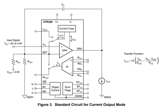

    具体来说、XTR 如何从 DRV 引脚输出 0V 至 5V 的电压、以及如何从 DRV 引脚输出 0 –24mA?
    您好、Pan、
    所有这些公式均来自 XTR300 评估模块(修订版 B) 用户指南、请参阅第 2.4 节。 我还介绍了以下实施:
    指定 电流模式 、其值取自原理图:
    • Rset = 1.98k Ω
    • IOUT = 0 至 24mA
    IOUT =(10/RSET)* VIN => VIN = IOUT/(10/RSET)
    输出电流 (A) 输入电压 (V)
    0   0
    0.024 4.752.
    输出电压 (DRV) 的电源限制范围为±3V:(V-)+ 3V ≤VOUT_LIMIT_RANGE ≤(V+)- 3V。 当 V+= 10.5V 且 V-=–10V 时、DRV 受限制 –7V ≤VOUT_LIMIT_RANGE ≤7.5V。
    需要在原理图中实现一个电阻负载;它不能大于 RLOADmax。
    RLOADmax = VOUTmax/IOUTmax => RLOADmax = 7.5V/0.024A = 312.5Ω
    在这些条件下、输出电流将为 0 至 24mA。

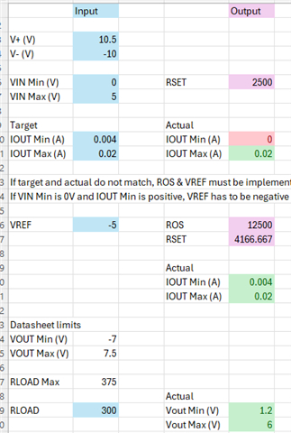

       感谢您的答复、  如果我希望当前输出范围为 4mA –20mA、我该怎么办?
    根据电流电路、如果我要输出 4mA 的–20mA、它是否有任何问题? 谢谢你。
    对于我的电流电路、4mA 的–20mA 输出映射到 0V 至 5V、这意味着 4mA 对应于 0V、20mA 对应于 5V。 我应该如何更换电路? 谢谢!
    您好、Pan、
    如果输入为 0V、预期输出为 4mA、则电路需要失调电压漂移、如数据表图 3 所示:
    我创建了一个 Excel 工作表来帮助您完成此操作所需的计算、请参阅随附的: e2e.ti.com/.../XTR300_5F00_Math.xlsx
    我建议实现–5V 基准电压、4.166kΩ 的 RSET 和 12.5kΩ 的 ROS。
    负载不应大于 375Ω 。

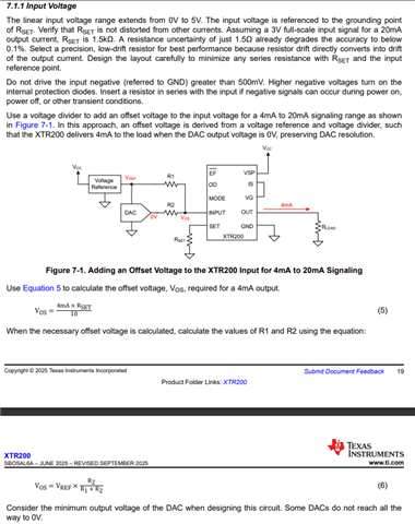

      根据您的建议、我已将 XTR300 替换为 XTR200。 请找到随附的原理图。 如有任何潜在问题、请帮助进行审查。 谢谢你。
    e2e.ti.com/.../DAC8563-and-XTR200.pdf
    您好、
    我审阅了原理图并制作了另一个 Excel 计算器: e2e.ti.com/.../XTR200_5F00_Calculator.xlsx
    当 RSET 设置为 2.26k 时、输出电流将为 3.6mA 至 18.4mA。 如果 RSET 更改为 2k、输出电流将为 4.1mA 至 20.8mA。 我会让您更改 RSET、因为您认为合适、但我的建议是将其降低到 2k。
    我还建议在 U53 和 U56 上安装一个去耦旁路电容器。
