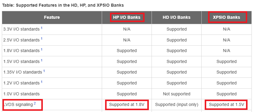

在我的当前工程中、我一直使用 AFE5818、其 LVDS 接口连接到以 2.5V 电压运行的 FPGA 组
我现在计划迁移到新的 FPGA、其中 I/O 组电压为 1.8V 或 1.5V、具体取决于所选组 (HP 或 XP5IO)

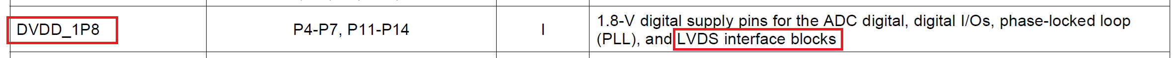

我从数据表中注意到 AFE5818 中的 LVDS 接口块由 DVDD_1P8 供电。
我有几个问题:
  1. 将 FPGA I/O 组电压从 2.5V 更改为 1.8V 或 1.5V 是否会影响与 AFE5818 的正确 LVDS 通信?
  2. AFE5818 中的 LVDS 接口是否仅与 LVDS_18 标准兼容、或者它是否也支持其他型号(例如 LVDS_25)?
  3. 在 1.5V 下使用 FPGA 组时、是否需要电平转换器或其他接口调整?
提前感谢您的指导。

    上述所有问题都与 AFE5818 LVDS 输出信号的共模电压和摆幅大小有关。 这必须满足 IO 组的共模电平和摆幅。 有关 IO 组标准的详细信息、请参阅 FPGA 数据表。 对于 AFE、无法更改 LVDS 输出信号电平。 LVDS 输出的共模电平为 1.2V、差分摆幅为 0.75V 至 0.85V。
    我明白、这是我的怀疑。 感谢您提供的信息!
