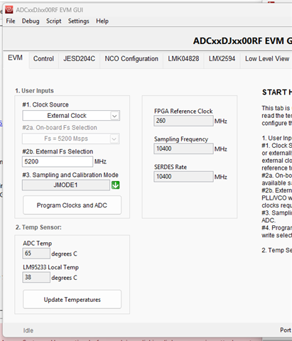

ADC12DJ5200RFEVM 和 TSW14J59EVM 无法正常工作

    打开 HSDC Pro 时是否出现此问题、或者尝试采集数据时是否会出现此弹出窗口?
    您是否还能发送有关用于此配置的输入频率的更多信息? 使用最新值的 GUI 第一个选项卡的屏幕截图就足够了。

    我首先在下载 FPGA 位文件后立即收到此错误、
    这里没有此范围的配置文件、因此加载了最接近范围的配置文件
    可能必须将 ADC GUI 设置为 JMODE1、HSDC 中最小的 jmode 为 31。
    SERDES 速率:10400 ->这很奇怪!!
    关于我的问题的任何消息:我卡住了、因为 ADC 不会报告任何数据。
    您好 Patrice、
    我目前正在处理您的配置。 感谢您发送有关问题的更多详细信息。
    JMODE1 是否是您需要使用的配置? 如果您尝试使用 JMODE31 进行配置并使 HSDC Pro 与 JMODE31 匹配、是否会弹出同样的错误?
