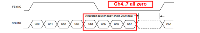

1.选择硬件编程且 TDM 引脚上拉至“1"时“时、器件将如何行为? 在本例中、数据表仅列出 L18。 L14 也会位于一个数据信道中吗?

    1.在 TDM 引脚上拉至“1"的“的情况下、您仍将使用 L14 处于单通道模式、但该帧将由 8 个通道组成、其中 ADS127L14 的前 4 个通道、其余 4 个通道将全部为 0。   如果使用单个器件、L14 的两种模式都是相同的、但如果使用菊花链、您将看到两个器件之间还有 4 个额外的通道时隙。
