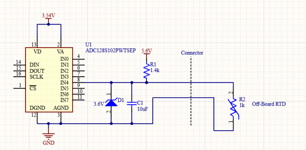

您好:
我们使用 ADC128S102-SEP 来测量一些 RTD 传感器。 请参阅随附的原理图。 但是、由于 RTD 是非板载的、因此在给 ADC 上电时并不总是插入它们。 发生这种情况时、由于我们设计电路板的方式、ADC 输入通道会被上拉至 5.6V;由于 ADC 由 3.54V 供电、这将超出其绝对最大输入电压额定值。
为了尝试缓解这种情况、我们添加了一个 3.6V 齐纳二极管。 但是、在测试中、齐纳二极管仅将电压限制在 4.2V 左右。 因此、我们仍违反 ADC 最大输入电压规格 VA + 0.3V。
我们因此看到的问题是、当拔出 RTD 时、其他 ADC 通道上的读数会增加约 32 个 ADC 计数(尽管我们使用万用表进行测量时,这些输入通道上的电压保持不变)。 当重新插入 RTD 并且所有通道都恢复到建议的电压范围时、所有读数都会恢复正常。 我们没有注意到 ADC 有任何长期损坏。
由于返工或更换现有的电路板比较困难、我们想确定这种风险有多大。
问题:
1.如果 ADC 由 3.54V 供电并在电路板启动期间向其所有模拟输入通道施加 4.2V 电压、这是否会长期影响可靠性和性能(即使在标称系统运行期间所有输入通道都介于 0V 和 3.54V 之间)? 如果是、故障模式会是什么?
2.当其中一个 ADC 通道被拉至 4.2V 时、为什么其他通道上的 ADC 读数上升 32 个计数? 内部发生了什么情况?
如果系统中的 RTD 发生故障、则 ADC 上的其中一个通道将永久上拉至 4.2V。 这是否会影响 ADC 的长期可靠性、辐射耐受性或性能(除了上述 32 项计数不准确性之外)? 我们当前的计划是补偿软件中的 ADC 不准确、但我们想了解是否存在其他风险。
Neel
    嗨、Neel、
    即使没有齐纳二极管、该设计也不会出现任何长期可靠性问题。 我们来进行一些分析。
    从模拟输入引脚到 VA 的内部 ESD 二极管的典型正向电压为 0.7V、因此输入节点上的电压被钳位到 3.54V + 0.7V 或 4.24V。
    现在、电阻器上的电压为 5.6V 至 4.24V 或 1.36V。 ESD 二极管的真正损坏是允许过多的电流流动、而不是仅允许电压流动。 通过电阻器流入输入端的电流可从 0.971mA 得出、等于 1.4kΩ。 这个值足够低、无需担心。

    这可能是因为在对另一个输入进行采样后、其他模拟输入通道没有足够的稳定时间降至其预期输入值以下。 可通过延长读取 4.2V 电压和读取另一个 ADC 通道之间的时间来对此进行测试。 误差是幅度减小还是一样?

    考虑到 0.971mA 图、该设计能够轻松承受数十 mA 的电流。  长期损害的风险极小。

    感谢您的详细说明! 您关于输入电流的点有道理。 看起来 ADC 任何引脚上的最大输入电流为 10mA、整个封装的总最大输入电流为 20mA、因此我们远低于该值。
    我已经测试了所有模拟输入的读数、并且只是读取一个输入(并且根本不读取 4.2V 通道)、并且误差是相同的。 此外、误差随 4.2V 电压电压的通道数量而变化。 当两个输入通道为 4.2V 时、偏差会扩大到大约 60 至 70 个计数。 当三个通道为 4.2V 时、误差约为 100 个计数。
    尽管长期风险很小、但这是一个很好的了解。 我想我们可以补偿软件中的错误。 未来、我们只需将 RTD 上拉至 ADC 的模拟电源电压、即可避免此问题。
