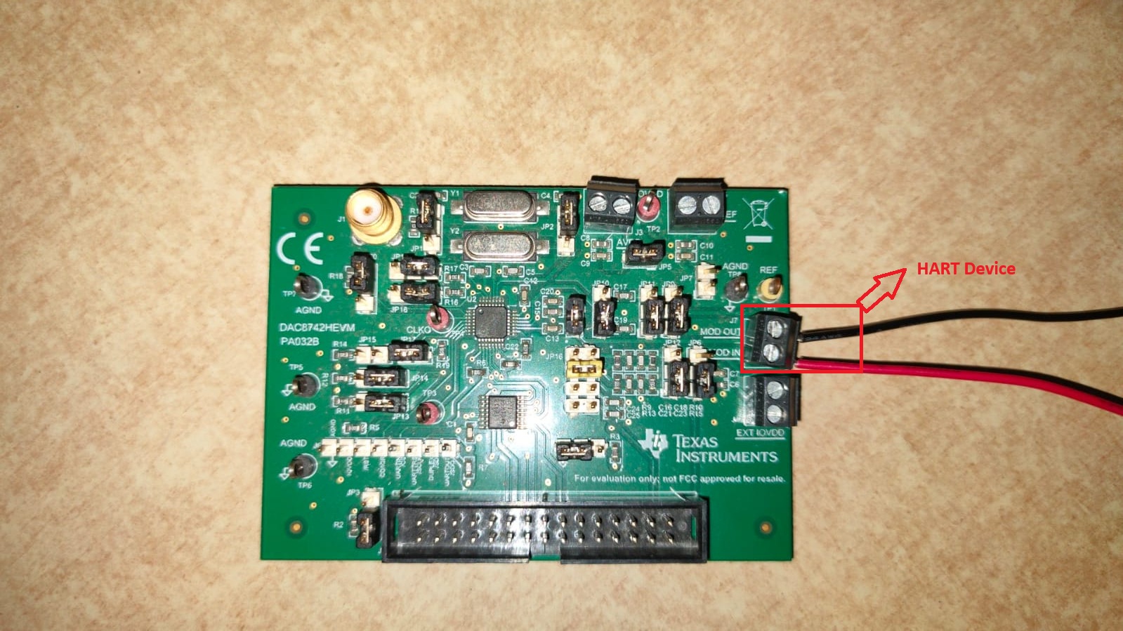

我们最近购买了 DAC8742HEVM 电路板、我们正在尝试连接 HART 器件并通过 DAC8742H 软件发送命令。 但是、我们不确定如何使用软件发送命令。
此外、我们不确定跳线连接是否正确、或者 HART 器件是否连接到相应的端口。 我随附了一张电路板设置图像、以供您参考。
我们的目标是使用 UART 连接测试 HART 通信。 最初、我们想使用提供的软件进行尝试、然后通过 UART 端口 (J6) 继续进行测试。
非常感谢您对指导我们完成此设置的支持。
谢谢你。
    您好、
    DAC8742HEVM 中没有对 HART 栈进行编程、并不用作 HART 控制器或变送器器件。 它实际上用于检查器件的寄存器设置以及与 HART 信号检查 SPI/UART 通信。 EVM 不是为了向变送器类型的器件发送 HART 命令、也不是为了充当变送器器件来接收命令。
    EVM 可用于查看进出 DAC8742H 的 HART 信号的物理层属性。 如果没有 HART 主器件、您可以在全双工模式下使用 DAC8742H、将传输路由回、以在电路板上接收信号。 使用 SPI 时、通过 FIFO 通信发送接收和发送。 此外、您可能能够在从 HART 主器件接收传输时查看 16 个 HART 字节。 同样、您要使用 FIFO 进行这种通信。
