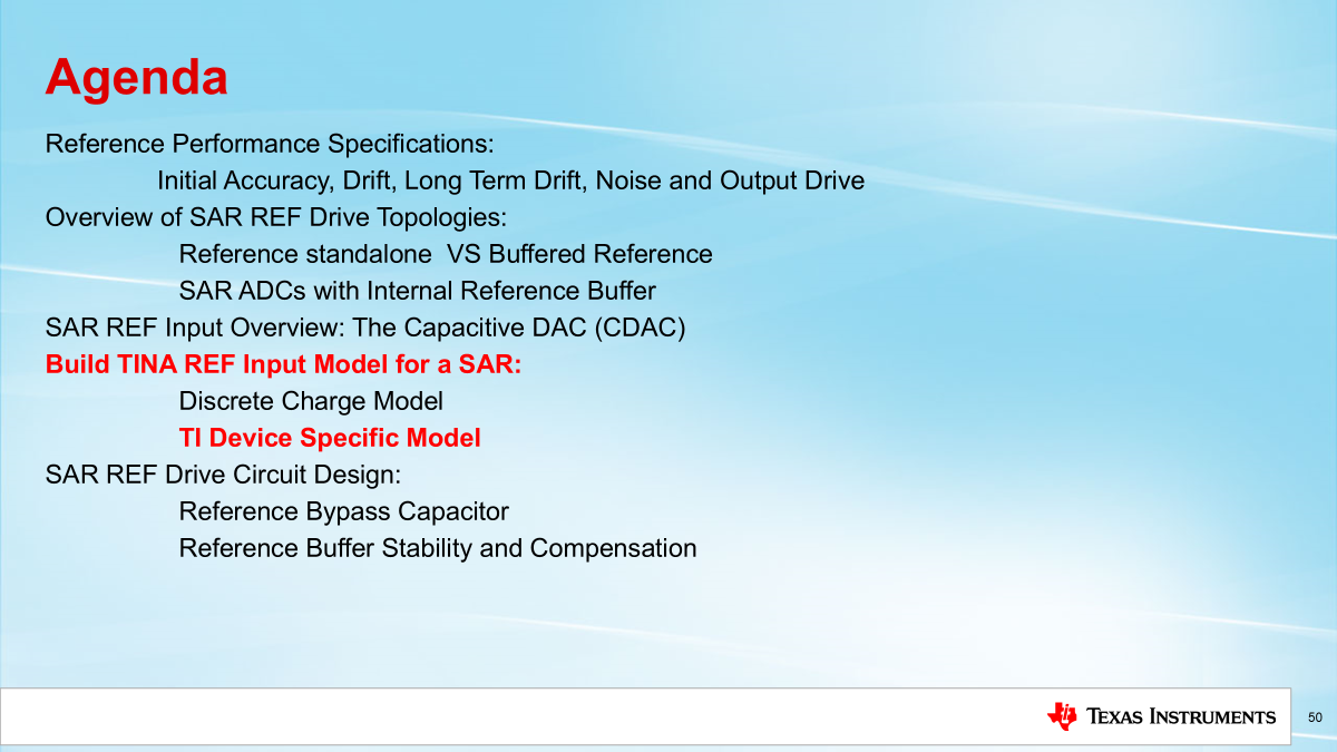

大家好、在高精度实验室视频中、我没有看到 SAR 基准驱动电路设计器件。
您能帮我们检查一下吗?
    用户、
    这是本视频的 TINA 文件。  这是一个仅对采样保持进行建模的简单电路: ADS8860 模型来自视频
    下面是一个更全面的模型。  您可以通过编辑参数列表来更改其行为:  全模型
    更多压缩模型记录在以下白皮书中: https://www.ti.com/lit/ab/sbaa531/sbaa531.pdf
    模拟工程师计算器具有数据转换器部分视频中的工具: https://www.ti.com/tool/ANALOG-ENGINEER-CALC
    请注意、模拟工程师计算器已在上周进行了更新。  SAR 驱动器工具未更改、因此如果您已经拥有该工具、则无需下载新工具。
