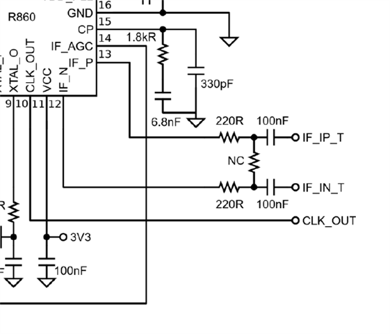

    嗨、Yolanda、我希望拥有制造文件、以便尽可能在电路板中快速部署、这似乎是 ADS9227EVM 更合适的选择。 我尝试连接 R860 Turner 从 Rafael micro、其 IF 端口的输出阻抗为 2K//5pF。 第 2 个 EVM 的输入与器件直接差分匹配。 要采样的信号以 1.5MHz 为中心。 有关驱动 ADS9119 的计算、请参阅下图。
    这来自 R860 数据表、该数据表使用了交流耦合和几个串联电阻。

    非常感谢, Gerber 肯定会帮助您进行布局,您还有 Altium 设计文件吗? 这些滤波器更适合分析高速传输线路/路由。 此外、建议使用哪种类型的时钟来驱动 ADC? 抖动小于 0.3ps? 肯定需要抖动清除器、或者您有哪些建议? 我们可以将 TCXO 与时钟发生器或 BAW 配合使用。 此致

    你好 Yolanda ,我将在目标板中终止他们,计划使用晶格交叉链接 FPGA 来反序列化数据,使用应用手册 sbaa205 中的指南。 Regardign teh 运算放大器、我的确切割了下方的金属以减小电容。 根据时钟发生器和 PCB 的计算、我的总抖动似乎约为 650fs 至 700fs、包括 ADC。 FPGA 在接收侧有 100R 终端、但如果在 ADC 上使用随机数发生器、我也可以进行交流耦合。 如果有任何可以重复使用的参考设计或代码、请让我来 knwo 来加快速度。 此致、
