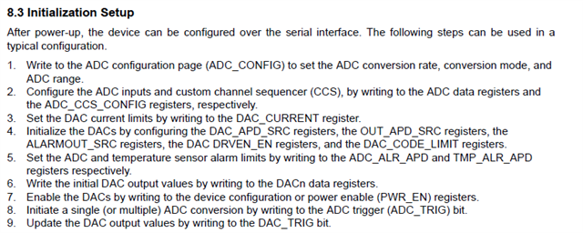

    对于如何对其进行编程、您有任何参考吗? 我在数据表中看到了寄存器映射、但我想知道是否有快速入门指南或其他内容可以节省我涉水所有这些方面的时间。
    Nathan
    您好 Nathan、
    我们没有任何特定的内容、因为有很多寄存器和很多配置器件的方法。
    首先、为了了解器件的具体应用、如果您还没有、可以查看此文档:  我几年前(用我的旧名称)撰写了这篇文章、使用 AMC7908 偏置 LDMOS 和 GaN 功率放大器。
    我们的数据表中有“初始化设置“指南、其中提供了有关如何对器件进行编程的一般流程。
    该器件以默认配置启动:ADC 关闭、无 DAC 设置为最小电压((VSS 值)、输出引脚设置为 VSS 值。 因此、要设置器件、必须进行配置
    1) 配置 ADC/ALARMS
    2) 配置 DAC
    3) 配置开关输出
    4) 设置 DAC 值并启动 ADC 转换。
    在不知道具体想要编程的情况下、很难给出要编程的寄存器的准确列表。 但您肯定需要的寄存器包括:
    ADC_CONFIG
    0x40、0x41、0x42 //这 3 控制 ADC 转换模式、检测引脚分流电阻范围、ADC 转换时间和均值计算。 检查默认设置以查看它们是否足以满足您的需求。 如果是、可以忽略它们。
    0x50 到 0x58 //这些值设置了警报限值。 这对于在 PA 断开或类似故障的情况下防止过流情况非常有用。
    DAC_CONFIG
    0x40 //DAC 电流。 这些默认值为 15mA、因此您可能需要将其增大。
    0x42 //根据所需的应用设置 clamp 位。 您可以将 OUT 引脚设置为钳位至 VSS 或 DAC。
    0x44 至 0x4B //这些设置将输出和 DAC 引脚设置为在特定警报发出时关断。 可选、由您决定。
    0x50、0x51 //设置硬件 DRVEN 引脚。 您可以选择通过 DRVEN 脉冲信号打开/关闭的特定开关。
    GEN_CONFIG
    0x42 //如果使用 SPI 模式、则需要 SDO_EN 位
    全局
    0x08 //打开所需的 DAC
    0x10 //触发 ADC 以开始转换
    DAC_BUFFER
    0x40-0x47 //在此处写入 DAC 数据。
    在 EVM GUI 中完成良好的设置后、可以使用“File"->"Save Configuration"“ Configuration"保存“保存设置“设置。 然后、您可以在将来的测试中打开配置文件、以快速对设备重新编程。
