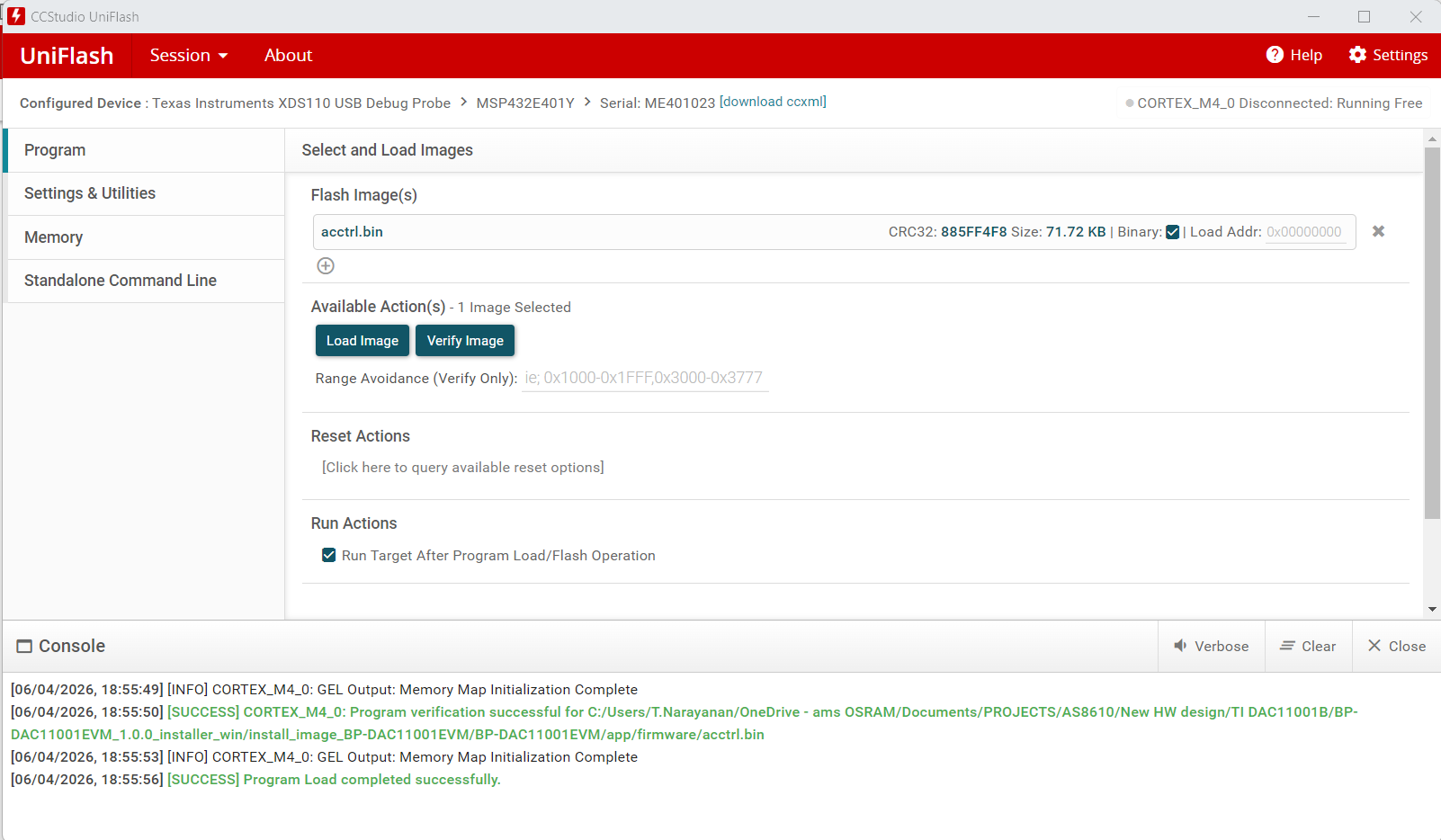

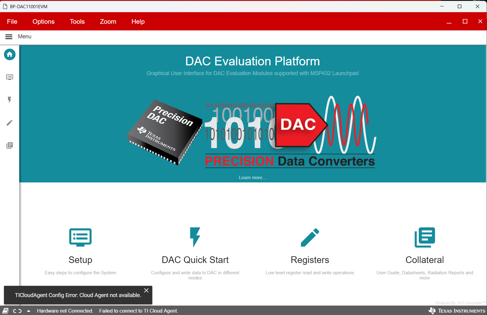

我在带有 LaunchPad 板的 DAC11001B 精密 DAC 评估板套件上工作。 我尝试在 CCStudio Uniflash 桌面版本中加载 bin 文件、然后像在附加快照中一样成功加载映像。 当我尝试启动 DAC GUI 时、它显示我的硬件未连接【如快照中所附】、对于常见参考、我将 EVAL 连接到 LaunchPad 板。 如果我需要对软件或硬件进行任何更新、请告知我。
此外、我想知道是否需要从任何源表向 DAC 评估模块或 LaunchPad 板提供外部电压。 如果需要外部电源、请告诉我应该在何处连接/提供外部电源[J12/J14/J16]。 此外、在哪个寄存器上应写入使 DAC 强制 1mV 至 10mV 的值、其中 DAC 评估板中存在输出电源引脚。

    1.是显示的 GUI 状态  硬件已连接  ?
    2.如果是、请将 LDAC 模式更改为  同步  和上电/断电至  向上
    3.如果 DAC 输出仍然没有变化、 请检查下载的 SW 文件并读取以下位置的 readme.txt:...\bp-DAC11001EVM-1.0.0_installer_win\install_image_bp-DAC11001EVM-0P\bp-DAC11001EVM\app\patch\、然后按照说明进行操作。

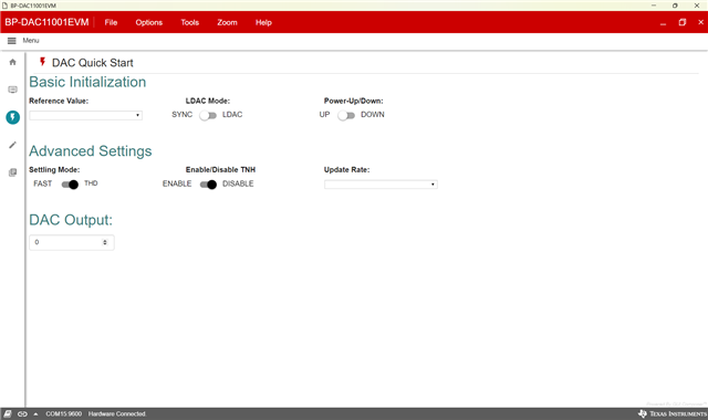

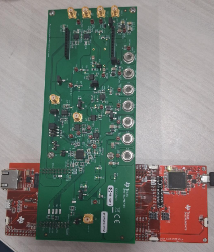

    我能够按如下所示连接到 PC 和 GUI、并拍摄了 DAC 和 LaunchPad 电路板的照片以供参考
    此外、正如您提到的、我已经尝试为器件加电并切换到 SYNC 模式、但 DAC 代码不会改变。 我也尝试替换我的文件目录中的 OCFSPI.js 文件。
