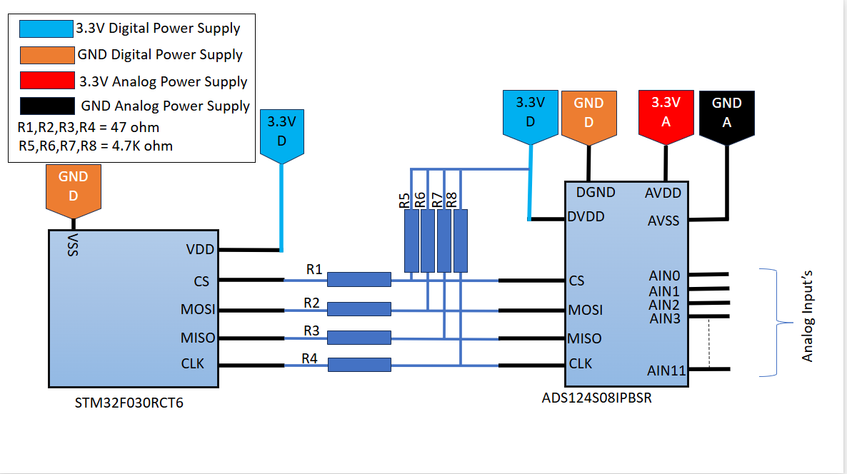

器件型号: ADS124S08
如所附原理图所示、我们使用通过 SPI 连接的 ADS124S08IPBSR ADC 以及独立的数字 (DVDD/DGND) 和模拟 (AVDD/AVSS) 电源域。 (具有两个不同电源输入引脚的非隔离式电源) ​

ADC 未上电或部分上电时 SPI 信号 (CS、SCLK、MOSI、MISO) 有效 ​
具体而言、我们希望了解: ​
局部供电时、ADC 输入 (AINx) 和内部前端的状态将是什么? ​
数字引脚(MISO、DRDY 等)是否变为高阻抗、被驱动或未定义? ​
是否存在通过 SPI 引脚或模拟输入反向供电的风险? ​
SPI 引脚(通过保护二极管)
模拟输入引脚 (AINx) ​
可能发生闩锁、泄漏或器件损坏
内部基准和 PGA 的行为(如果 AVDD 缺失) ​
建议的电源时序要求 ​
如果是、则建议的保护方法...?

    我不确定我是否理解您在这里提出的所有问题。 数据表的第 11 节(电源相关建议)以及第 12 节(布局)中已经包含部分此类信息。 另请注意、ADS124S08 还有另一个电源 IOVDD、您没有将其包含在图纸中。 如果 IOVDD 电源与 DVDD 无关、则需要特别注意
    另外、请确保遵守绝对最大额定值(第 7.1 节)。 您可以看到、对于大多数引脚、绝对最大额定值与电源 (AVDD 或 IOVDD) 有关。 如果电源关闭(即 AVDD 或 IOVDD = 0)、则您对这些引脚(模拟或数字)施加的任何电压都将违反绝对最大额定值、并可能导致不确定的行为和/或器件损坏。
    在您的图中、“CLK"上“上拉至 DVDD。 我假设这是 SCLK、它必须为空闲低电平、ADS124S08 才能正常通信
    -布莱恩

    1.我们已将 IOVDD 和 DVDD 连接到同一个电源。

    是否存在通过 SPI 引脚、模拟输入或数字引脚反向供电的风险? ​

    我仍然不确定您的意思是什么? 您是否假设 ADC 完全未通电、然后在 SPI 或模拟输入上施加信号? 如果是、那么正如我提到的、这违反了绝对最大值参数、并可能损坏 ADC。 但是的、在这些情况下、电压可能会对 ADC 的其他部分进行反馈、这是避免这些情况的另一个原因
    我还建议在系统中使用单一接地平面、而不是分离数字接地和模拟接地。 您的图像中将两个接地标记为不同的网、因此我只想确保这一点很清楚。
