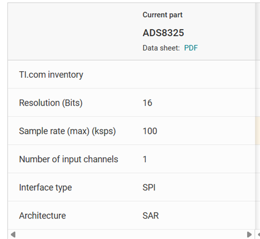

    你好、Yolanda、
    出于仿真目的、请帮助我获取与 ADS8325 等效的未加密 PSPICE 模型、下图中提到了相关规范

    您好 Kaviarasu、
    我们有适用于 ADS8924B (16 位、250kSPS,单通道)和 ADS9110 (18 位、2MSPS,单通道)的 PSpice 模型、但很遗憾、他们的 Tina Spice 模型已加密。
    我们还有 ADS8866 (16 位、100kSPS、1 通道)、带有未加密的 Tina Spice 模型、但必须通过 Tina 参考设计模型访问该模型(双击元件并打开宏)
