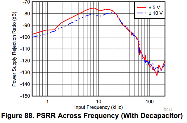

我使用 ADS8588SIPMR 以 100kHz 采样率进行三相电机电流测量。
对于 AVDD 电源、我的另一个电路板上的单独稳压器提供了 5V 稳压电压、该稳压电压通过接头连接器提供。 我建议使用铁氧体磁珠 (100MHz 时为 BLM18KG601SN1D - 600 Ω、DCR 为 0.15 Ω、额定电流为 1.3A)、然后使用 10uF + 100nF 陶瓷去耦至 AGND、而不是 LDO。
我的问题:
铁氧体磁珠+去耦电容器网络是否足以进行 ADS8588S 上的 AVDD 滤波、或者无论上游稳压器类型如何、低噪声 LDO 都是必需的吗?
注意:我还不知道上游 5V 稳压器是线性的还是开关的—答案是否会根据情况而变化?
谢谢你。
    尊敬的 Aadith:
    这将取决于电源中的噪声。 您可以参考数据表中的图 88。 我们建议使用 LDO、因为这些 LDO 通常具有低 PSRR、不会在 ADC 输出中引入额外的噪声。
