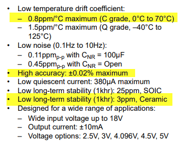

我将评估的精密 ADC 选项  热电偶和 RTD 测量  并希望为‑μ m 长期精度很高的器件提供建议。 哪款器件在一年的运行时间内能够提供最高的精度?
    您好、Monisha、
    欢迎来到 TI E2E 社区。
    TI 用于温度测量的高性能 ADC 之一是 ADS1262。  该器件具有自校准功能、可降低失调电压和增益至噪声水平、并具有非常低的温漂。  ADC 包含一个具有以下规格的内部基准。
    如果需要比使用内部基准获得更好的性能、可以使用 REF54250 等外部基准。
    如果 ADS1262 性能超出需求、另一个理想选择是使用 ADS122S14。  该器件在功能上相似、但成本和功耗更低。
