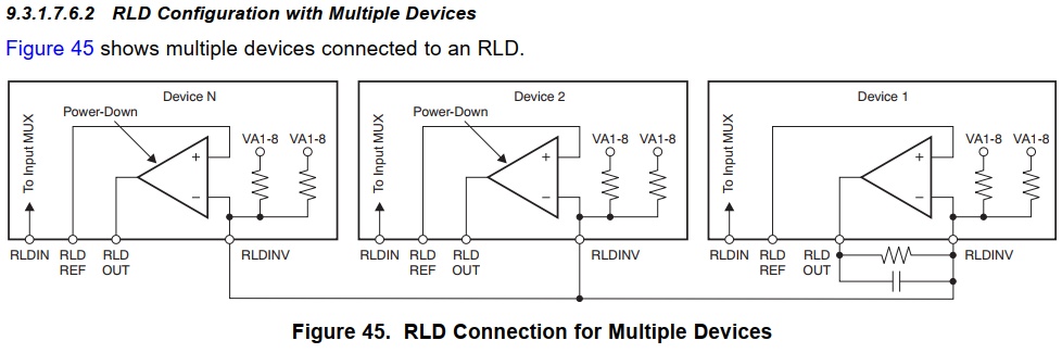

尊敬的 TI 团队:
我正在设计一个同时支持这两者的患者监护仪 ECG 板 5 导联(7 通道) 10 导联/12 通道 ECG 使用两个器件:
  • 器件 1:ADS1296R
    • ECG +呼吸+起搏器检测
    • 驱动 RL 电极的主 RLD 放大器
  • 器件 2:ADS1296
    • 支持 10 导联/12 通道的附加 ECG 通道
我指的是 图 45、多器件的 RLD 连接 、我想确认正确的实现。
1) 器件 2 RLD 连接
从图 45 看、似乎只是这样 器件 1 使用有源 RLD 放大器 、而 器件 2 仅将其 RLDINV 节点连接到共享的 RLDINV 反馈节点
请确认的连接是否正确 器件 2 为:
  • RLDINV 连接到共享 RLDINV 节点
  • RLDOUT 保持未连接状态
  • RLDIN 保持未连接状态
  • 没有来自的连接 器件 1 RLDOUT 至器件 2 RLDIN
这是图 45 的正确解释吗?
2) 器件 2 CONFIG3 设置
指定 器件 2 、因为图 45 表明内部 RLD 放大器应该断电、所以建议这样做 CONFIG3 寄存器设置
预期操作为:
  • 启用内部基准缓冲器
  • Vref = 4V
  • RLD 放大器断电
请确认推荐的 CONFIG3 的十六进制值 意味着什么?
CONFIG3 = E0??
谢谢你。
    您好、Jeongsu、
    感谢您发送编修。
    1. 是的、您对图 45 的理解是正确的。 但是、我想说的是、绝对没有必要将多个器件的 RLDINV 引脚连接在一起。 此选项可让您灵活地选择用于导出共模信号的电极。 例如、如果您只想连接 3 个主电极 (RA、LA、LL)、并且可通过器件 1 使用它们、则不需要与器件 2 中的 RLD 电路共享任何连接。
    2. 是、03h = 0xE0 将关断 RLD 放大器。
    Ryan

    尊敬的 Jeongsu -
    建议的模拟和数字配置似乎可以。
    应该可以仅使用器件 1 (RA、LA、LL -> RLD_SENS = 1b) 导出 RLD 的交流共模信号。 我看不到在两个器件之间共享 RLDINV 引脚的原因。
    Ryan
