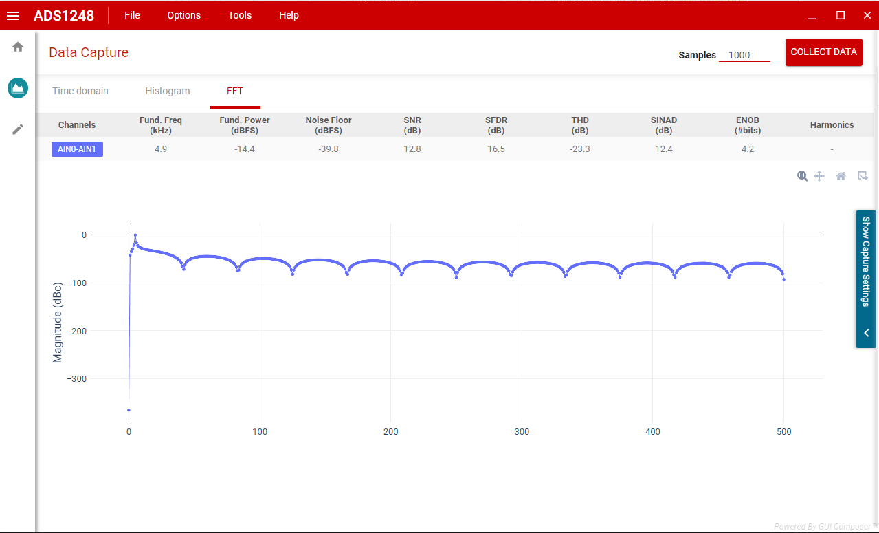

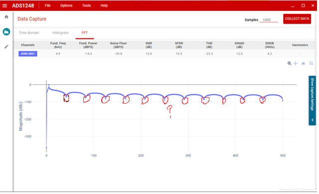

使用 ADS1248 进行性能评估时、还会评估交流性能。 当 DR=1000SPS、fin = 5MHz、AIN = 1Vpp 且 VCM = 2.3V、PGA=1 时、GUI 时域波形看起来正常、但 FFT 频谱显示非常常规的陷波点、SNR 和 SFDR 结果也有些异常。 这样的 FFT 结果是否正常?

    对于显示 5kHz 的 GUI、我认为这可能是由单位错误导致的。 我主要想了解遵循 FFT 频谱模式的陷波点。 这些缺口点是否正常?

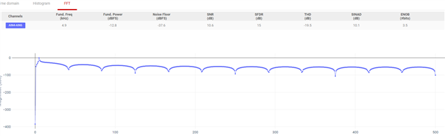

    我使用您的相同设置在 EVM (AIN4 和 AIN5) 上尝试了此设计。 我认为这只是对实况调查团工作方式的误解。 当您将样本数量选择为 1024 时、您会看到不同的“response"。“。 但我看到了与您在样本数= 1000 时所做的相同的事情。
    1024 个样本
    1000 个样本
