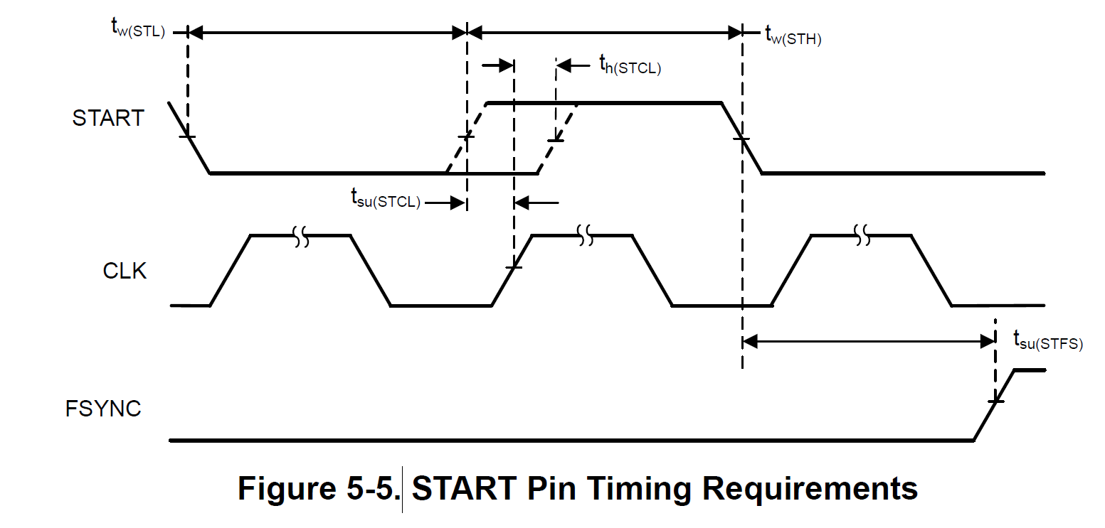

您好、我们有关于 ADS127L18 中 START 信号的时序要求的问题。在我们的系统中、START 信号由 FPGA 生成、而 ADC 时钟由 ADS127L18 的内部振荡器或连接到 ADC 的外部晶体提供。 因此、FPGA 时钟和 ADC CLK 是异步的、没有固定相位关系。因此、无法保证相对于 ADC CLK (tsu (STCL) 和 th (STCL)) 的启动建立时间和保持时间要求、并且可能会根据相对时序受到违反。如果偶尔违反这些时序要求、您能否解释预期行为或影响? 例如、START 命令是被忽略、延迟还是会导致未定义的行为?此外、将 START 信号保持在高电平几个 ADC CLK 周期是否可确保 ADC 进行可靠的检测、有效避免与这些时序违规相关的任何问题?
image.png提前感谢您的支持。

    当同步多个 ADS127L18 时、START 和 CLK 之间的时序关系非常重要。  满足指定的时序要求可确保所有器件同步到相同的时钟边沿、这在多通道系统中非常重要。
    如果违反 START-CLK 时序、ADC 仍将正常工作、但同步将有 1 个 CLK 周期的不确定性。  使用内部振荡器时、这只会使滤波器稳定的总延迟增加 1 个时钟周期的不确定性。  使用外部时钟时、如果在使用多个 ADC 时需要消除这个 1 个时钟周期的不确定性、则可以使用外部同步电路、类似于以下应用手册中的图 3-1。
    同步采样系统中多个宽带宽 Δ — Σ ADC 的设计注意事项(修订版 A)
    即使不满足时序要求、START 上升沿也始终会被识别并正常工作;只会在发生同步的确切时钟沿上存在不确定性。  实际上、图 3-1 中的电路是 ADS127L18 内部使用的电路、旨在确保在使用外部或内部时钟源时所有内部通道彼此正确同步。  仅当系统中使用 2 个或更多 ADS127L18 并且所有通道都需要与相同的时钟边沿精确同步时、才需要外部同步电路。
