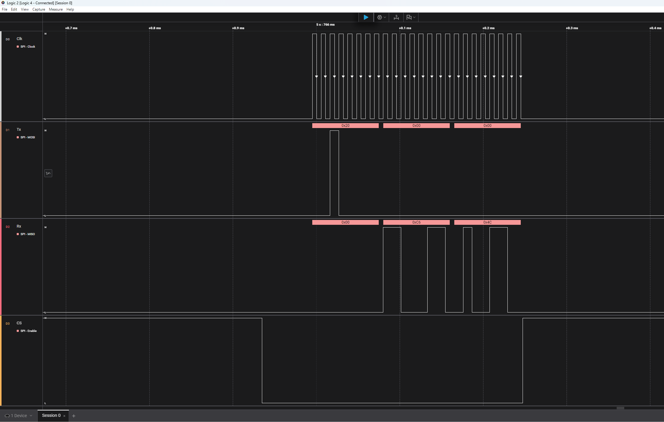

我们目前正努力与 ADS1292 芯片建立通信。 我们设置的一些详细信息如下:
- DVDD:1.8V、AVDD:3V
- SPI 模式:1(时钟下降沿)
-芯片封装:QFN
-* SPI 线路与另一个芯片与不同的 CS 共用(这已经过测试,以确保不与另一个芯片发生冲突 — 甚至完全禁用另一个芯片)
附件是逻辑分析仪的屏幕截图、我们显示正在发送芯片 ID 请求命令、但这似乎会返回随机数据、我们怀疑这些数据是 ADC 值转换(即使在设置过程中发送 STOP 数据转换命令后也是如此)。 另一个屏幕截图显示我们发送停止命令(这是在读取芯片 ID 命令之前)。
我们目前的工作怀疑是、器件无法识别停止 ADC 转换或检索芯片 ID 的命令、因为芯片无法识别 1.8V 逻辑。 请注意、我已将其示波并确实在 DVDD 线路上读取了 1.8V 电压、MOSI 线路上的峰值约为 1.76V。
非常感谢任何帮助。

    尊敬的 Tomisin:
    感谢您发送编修。
    我没有看到您读取 ID 寄存器的程序有任何明显错误。 发送 SDATAC 命令应该会停止将转换数据加载到输出移位寄存器中。
    在发送 SDATAC 之前,您是否能够读取合理的转换数据? 至少、您能否确认帧以状态字开始、其中第一个半字节应始终为 0xC?
    探测 ADS1292 的 SPI 的距离有多近? 我要求确保器件读取分析仪检测到的相同逻辑电平、并检查 SPI 中是否存在任何明显的振铃或干扰、从而破坏通信。
    是否使用内部振荡器? 如果是这样、并且 START 引脚在上电时拉至高电平、您是否会看到/DRDY 引脚按照 POR 初始化过程以默认数据速率切换?
    Ryan
    您好、Ryan、
    感谢您的快速响应。
    1.是的、第一个半字节始终以 0x0C(状态字节:0c0C、0x0,0x0)和 6 字节的 ADC 值开头。
    2.我们使用 saleae 逻辑分析仪直接在针脚处探测芯片的 SPI。 我已经看了、即使我们在 1.8V 电压下工作、从逻辑分析仪似乎也具有 2V 高阈值、因此它似乎并不总是报告正确的输出、但是、我们使用的 MCU 似乎也无法从芯片获取正确的响应(根据输入缓冲器)。 示波器不会报告任何可疑的振铃。
    在另一个注意事项上、我们发现发送 SDATAC 命令突发会导致芯片最终拾取其中一个命令并停止转换、此时它决定响应并生成正确的芯片 ID。 随后、它还允许配置寄存器、我们可以正确读回它们。 是否预计会出现这种行为? 它似乎不考虑我们有的逻辑水平的怀疑。
    3.它使用内部振荡器、当 START 引脚在上电期间被拉高时、这会导致 DRDY 引脚以正确的速率切换。 它似乎忽略 SDATAC 命令、并且始终使用 ADC 值以及状态字节进行响应。
    期待您的答复!
    尊敬的 Tomisin:
    1.状态字应该以 0xC 开头、而不是以 0x0C 开头。 请在读取转换数据时仔细检查此项。
    2.我认为 Saleae 也应该支持 1.8V 逻辑。 确认 MCU 和 ADS1292 看到相同的逻辑高/低电平以及正确地对 SPI 事务进行解码会有所帮助。
    我不希望成功锁存需要发送多个 SDATAC 命令。 尝试此操作时、/CS 是否在每个帧之间切换?
    3.最好确认 ADS1292 正确初始化并在上电时以默认数据速率输出/DRDY 中断。
    Ryan

    您好、Ryan、
    我很高兴看到我们发现了问题、并发现问题源于错误的 SPI 通信。 事实证明、CS 线路被置为有效太靠近消息边缘、有时甚至正好在边缘、从而导致芯片并不总是能识别发送的命令。 在将线路置为有效之前从消息边缘开始实施延迟、可实现更稳健的通信。
