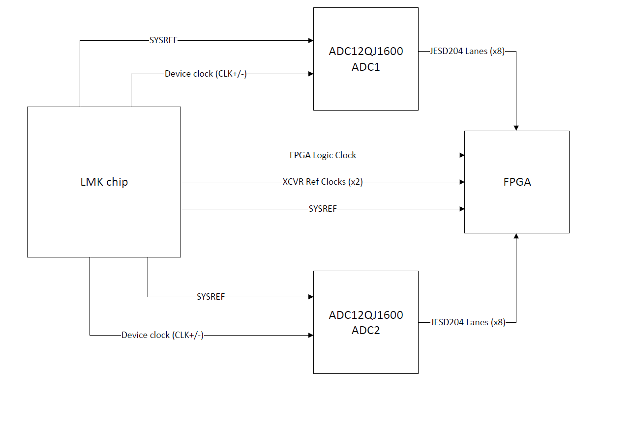

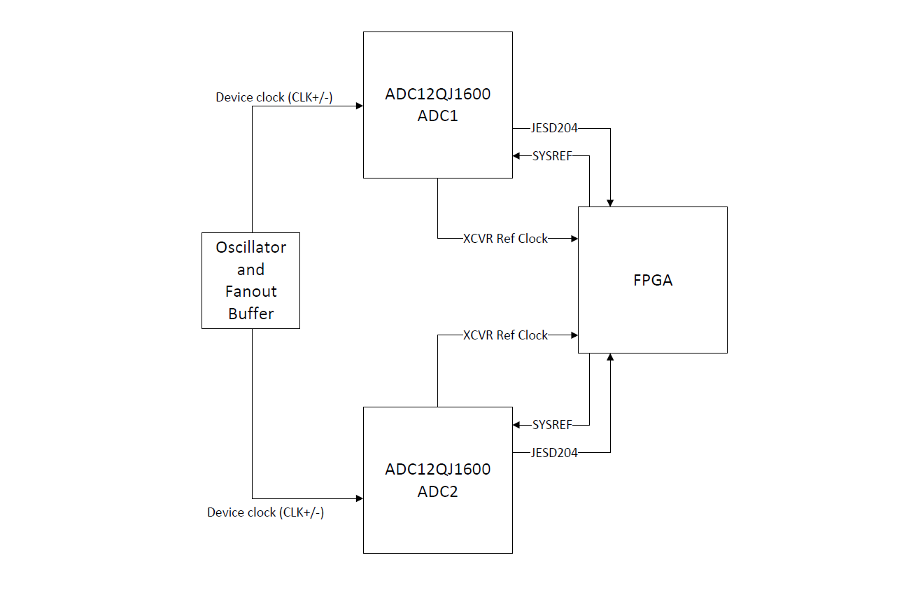

我们正在尝试将两个 TI ADC12QJ1600 ADC 的数据输出同步到一个 FPGA 中。 我们已经查看了有关使用两个单独 FPGA 同步两个 ADC 的 TI 文档和演示、并为两种可能的设计创建了方框图。 第一种设计(设计 1)使用 TI LMK 时钟发生器进行计时、第二种设计(设计 2)使用从 FPGA 生成的时钟。

如有任何关于设计的建议或反馈、我们将不胜感激!
Jeff
    请提供 ADC12QJ1600 的 JMODE 和采样率。 这将有助于我们确保所有频率都能根据上述建议按预期合成。
    Bill、
    我们计划在 JMODE 0 中运行、并在 500MSPS 下采样。
    感谢您查看我们的设计!
    Jeffrey、
    感谢您提供这些详细信息。  选项 2 应使用 ADC12QJ1600 TRIGOUT 和 PLLREFO 生成串行器/解串器和 FPGA 内核时钟。 对于选项 1、您可以考虑直接向 ADC 和 LMK 提供采样时钟、然后使用 LMK 生成 sysref 和 FPGA 参考时钟。 由于 LMK 芯片上的分压器数量众多、这是我们的设计中的常见做法。
    Bill、
    如果我们确实使用选项 2 并从 FPGA 生成 SYSREF、我们是否可以使用 ADC 的其中一个 PLLREFO 导出连续 SYSREF(以根据 ADC 数据表中的频谱计算出的频率)、或者 FPGA 是否需要一个进入 CLK+/-引脚的时钟副本?
