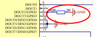

     每个 ADC 的引脚 8 和 9 在复位/上电时配置为输出。  建议使用单个 2k 电阻将每个引脚接地、以避免一个输出高电平而另一个输出低电平。

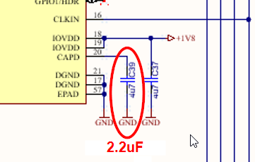

     建议使用 CAPD 电容器引脚 20、电容降至 2.2uF、但 4.7uF 可用于基本基准测试。
