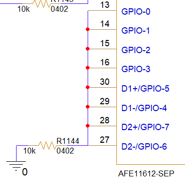

我在定制设计中使用 AFE11612-SEP。 我计划在 SPI 模式下运行、并为 ADC 和 DAC 使用内部电压基准。
我不会使用 GPIO 或 DAC 通道、也不想将这些引脚悬空。 我需要有关如何正确终止以下内容的指导:
  • 引脚 11:A2
  • GPIO0-GPIO7:我可以将所有这些连接在一起并通过 10k 电阻器将它们连接到 GND 吗?

    尊敬的 Dhir:
    将 A2 连接到 GND。
    您可以通过一个下拉电阻将 GPIO 引脚连接在一起接地。 默认情况下、这些 GPIO 处于高阻抗状态。
