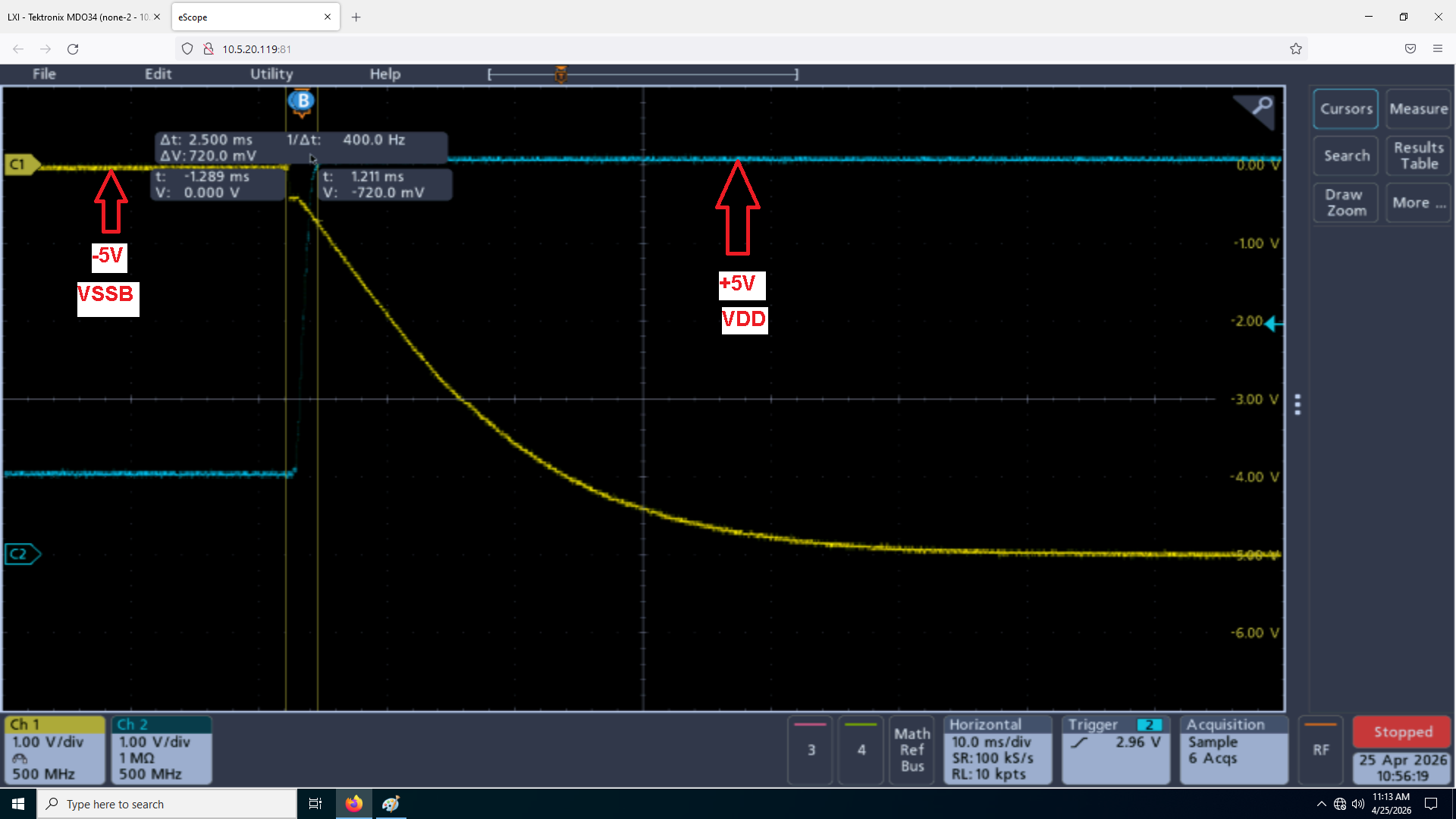

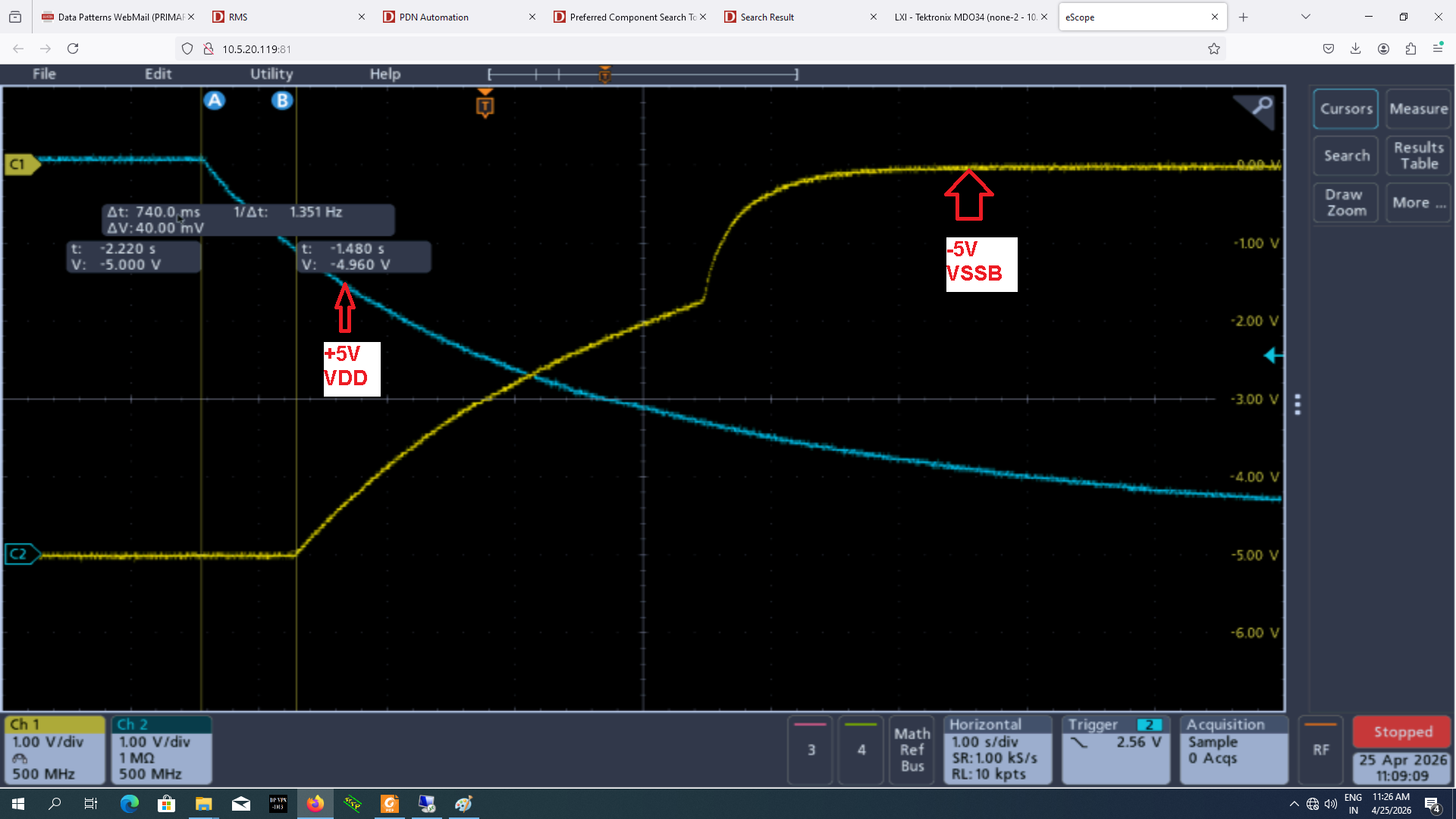

注:我附上了 VDD 和 VSSB 的开机和关机背光图像。

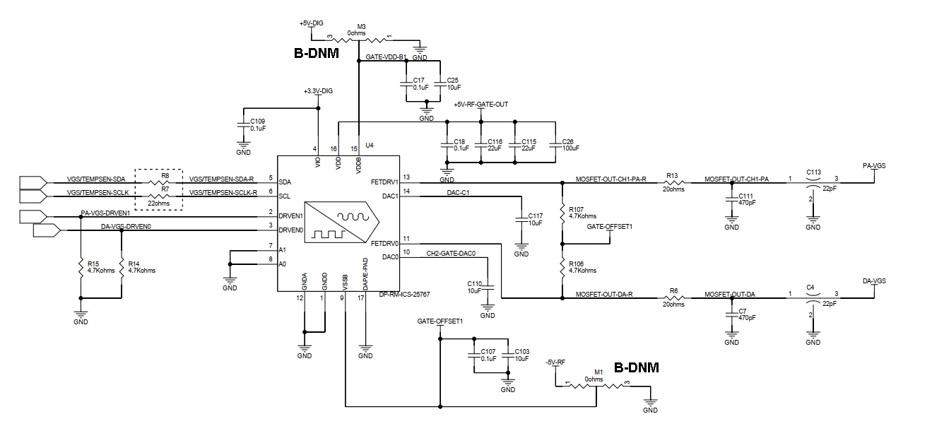

      我们组装了 50 个模块、 其中 5 个模块中 观察到了相同的问题、我附上了示意图。
    请分析原理图并建议可能导致故障的原因。
    Siva
    尊敬的 Siva:
    是否可以换用工作单元和非工作单元? 最好检查是否存在任何设置或电路板问题。 我想知道器件是否出现故障。
