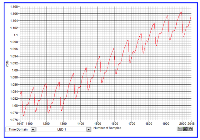

    1. 您最优化的 PPG 设置是什么样子的? 你可以包括一张图片吗?
    2. 您是否遵循 AFE4404 开发指南第 2.4 节中规定的程序、 重点关注步骤 4:测试设置?

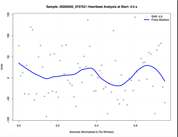

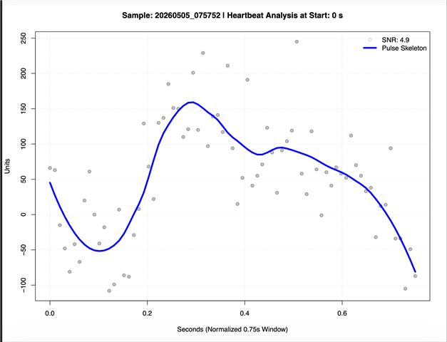

    你好,感谢所有关于这方面的帮助,我非常感谢它。 这里是我迄今为止获得的最佳视觉数据的几个随机样本。 我使用了 100Hz(默认采样率)、尝试了 500,250,100 和 50 的 TIA_GAIN 以及 25 (max) 的 TIA_CF、我还将 LED 2 和 LED 3 变为 0、以专注于使 LED 1 正确。
    我的计划是尽可能增大 LED 1、然后使用 OFFDAC 选项对信号进行降频转换以增加 PPG 波形的高度、但在 100Hz 采样率下、我无法完全使传感器饱和。 以下样本是在我的心率约为 80bpm 时采集的、因此对于样本窗口、每个样本看起来应该相对像一个心跳。
    我已经尝试测量两个手腕上的所有,因为我的手指尖端,并得到类似的结果,如下面,无论我使用了哪种设置组合。 我已将下面的第 3 张图片作为我希望获得的文档中的示例、是的、我详细遵循了第 2.4 节。
    我们是否可以安排缩放/会议/等呼叫、在那里我可以进行屏幕共享? 您认为这样会更快解决问题。 谢谢。
