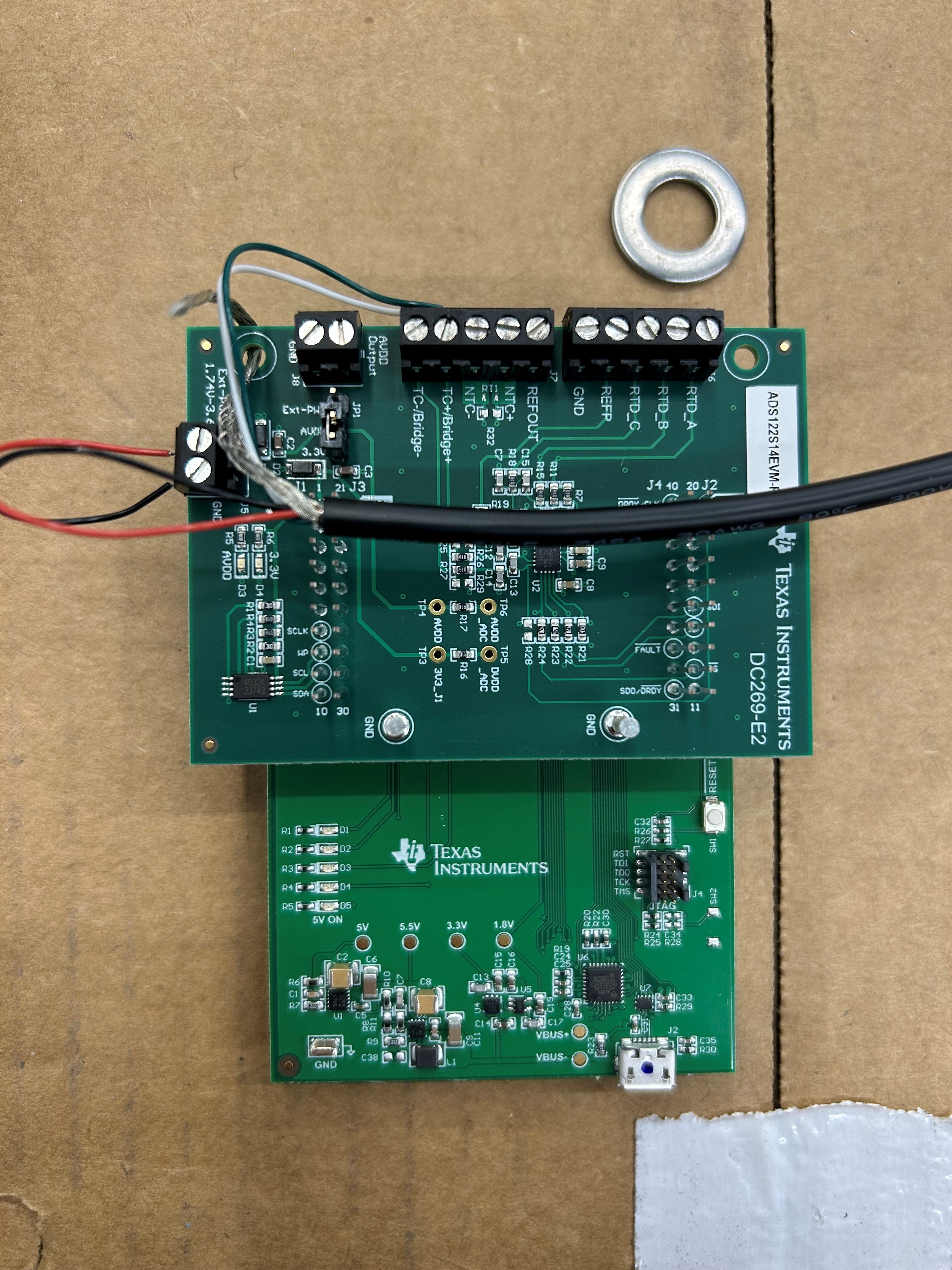

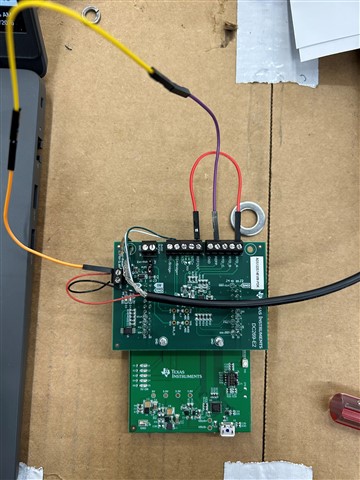

ads112.jpg我只是想在插入接线之前仔细检查接线、确保我没有错过任何明显的东西
    这适用于应变计称重传感器。 我分别将带电导线和接地(红色和黑色)导线连接到外部电源和 GND。 电桥正极和负极(绿色和白色)连接到 TC +/BRIDGE+和 TC -/BRIDGE-。
    您好、Drake、
    您似乎正在测试 我们的两个 ADC。 您的连接正确。
       如果要使用比例式测量、则需要将 AVDD 连接回基准输入、如 ADS122S14EVM 用户指南中所示。
    BR、
    Dale
     好的、我认为我正确解释了原理图。 我只是想确认、以确保这在我插入时有效。
    您好、德雷克·布尔图姆
    如果您遵循了 Dale 的反馈、您应该会很高兴
