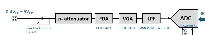

下图展示了该工程的硬件架构。

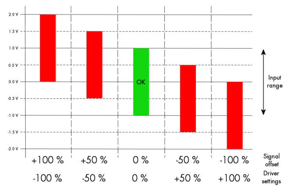

image.png 直流失调电压漂移规格为输入范围的 100%。
下图说明了直流失调电压漂移概念。
目前、设计团队仍不确定哪个级应实现直流偏移移功能、以及哪些元件更合适。
    大家好、我们的前端缓冲器应该能够帮助您添加直流失调电压。 您能否分享您的电子邮件 ID 以进一步讨论此问题。
    为了增加上述特性、我们提供了 BUF802、在应用部分中、BUF802 介绍了一种通过复合环路中的精密放大器添加失调电压的简单方法
